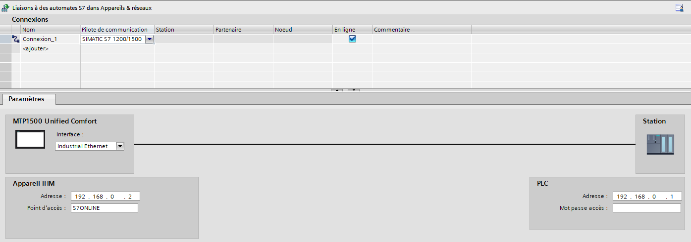

Bonjour j'ai un problème au niveau de la sécurité avec mon automate.
J'utilise un automate 1513-1-PN (version 2.8) avec un IHM MTP1500 Unified comfort.
Je veux sécuriser mon système en mettant un niveau d'accès avec des mots de passes dans les propriété de mon automate, dans l'onglet "Protection & Sécurité". je suis en mode "aucun accès (protection complète) et souhaite mettre un mot de passe sur les différentes fonction à savoir :
- "full access"
- "Read access"
- "HMI access"
Le problème c'est que quand je renseigne un mot de passe dans "HMI access" je n'ai plus aucune communication entre mon automate et mon IHM pouvez vous m'aider ?

Re: [TIA V17] Problème de communication avec Sécurité
Message par Barbu21 »
Dans l'onglet "connexions" dans le projet de l'IHM, il faut rentrer le mot de passe que tu as mis dans l'automate (voir fichier joint)
