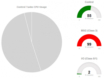

Je me suis récemment aperçu que l’appui de boutons sur ma supervision faisait passer mes “MSG CLASS 3” de 30-40% à 100%!

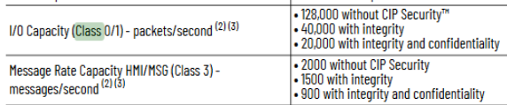

Dans la documentation de la PLC (https://literature.rockwellautomation.c ... _-en-p.pdf), il est précisé la capacité de traitement de la CPU:
Ma question est:
Quelqu’un connaitrait-il un moyen de scruter les trames de class 3 afin de voir leur provenance / destination?
J’ai pensé à Wireshark, mais je n’arrive jamais à en faire ce que je veux avec ce logiciel…
Le but étant de faire un premier point sur quel équipement utilise quelle ressource (entre la supervision (drivers ODVA), les systèmes de vision (Soft développer avec National Instrument...).
Puis dans un second temps, essayer de voir ce que ces équipements envoi (notamment est ce qu’elles viennent scruter / envoyer des gros paquets de données à intervalles reguliere / Ou si cela n’est fait qu’a la demande).
Voila, si vous avez des info / astusces par rapport à cela, je suis preneur.

Nous avons fait venir la société qui développe le logiciel de supervision.
Celle ci à réussi a optimiser les trames envoyées et reçu; nous sommes maintenant revenu dans un état normal.
