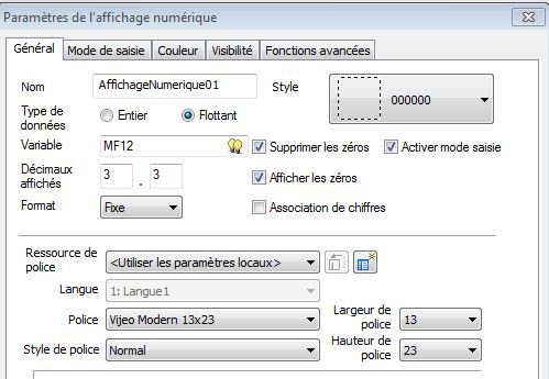

Bonsoir à tous,
J'ai besoin d'aide les amis, en effet j'utilise machine Experte-Basic avec Vijeo designer. Les valeurs de l'automate s'affichent normalement sur le contrôleur mais sur l'afficheur HMI ne marchent pas complètement.
La mise échelle s'effectue sur l'automate, j'ai besoin d'afficher juste la valeur de l'automate sur l'écran HMI par exemple 123.123 unités.
VALUE=FLOWRATE_INPUT
%MW0 := %IW1.0
%MF10 := INT_TO_REAL(VALUE)
%MF10 := INT_TO_REAL(%MW0)
%MF11 := (%MF10 - 0.0) * (450.0- 0.0)
VALEUR_REEL := %MF11 / (24000.0 - 0.0) -0.0
%MF12 := %MF11 / (24000- 0.0) - 0.0
Merci pour votre soutien.

Bonsoir Itasoft ,
J'ai essayer et ça donne le résultats ci-dessous, je me demande quelle est le problèmes
Image Vijeo :
Image Automate :
Configuration onglet affichage numérique :

dpo
Messages : 837
Re: [Ecostruxure Machine Basic] Affichage Numérique
Message par dpo »
de mémoire dans les paramètres de com dans vijeo tu peux choisir l'ordre des mots dans un flottant.
vérifie de ce côté là
si poids fort et faible sont inversés ça renvoie pas la bonne valeur

C'est bon,merci pour ton soutien Itasoft :)
