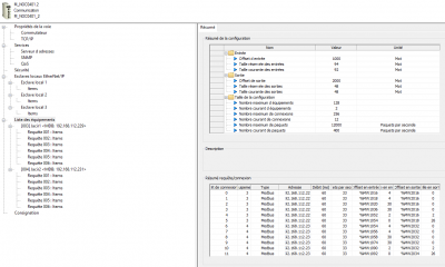

par Béryl
Si, tu peux faire de l'IO-Scaning avec une NOC.
Tout se paramètre dans le DTM.
Exemple :
Re: [M340] Modbus vers equipement tier
Posté : 21 déc. 2023, 15:47
par andala
Je vois,
en gros je declare un nouvel equipement modbus_over_TCP/modbus_device
Comme ça:
puis je declare ici les registres que je dois accéder :
C'est ça ?
Posté : 21 déc. 2023, 17:43
par MiGaNuTs
Je suis pas sur qu'il faille 'convertir' les adresses en ajoutant 40000. A mon avis tu mets juste %MW0000 et ça marche.
La notation ou il fallait faire +40000 pour aller taper a la bonne adresse, c'est vraiment sur les très vieux machins.
