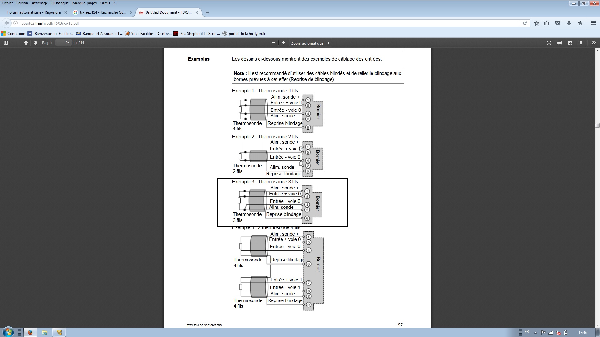

Pour commencer, le câblage est-il bon? (Voir PJ)

Je pense que le câblage est bon étant donner que je me suis référer a la page de la doc pl7,la meme que vous m'avez envoyer donc niveau câblage ça devrait être bon(mais je revérifirai quand pour être sur).

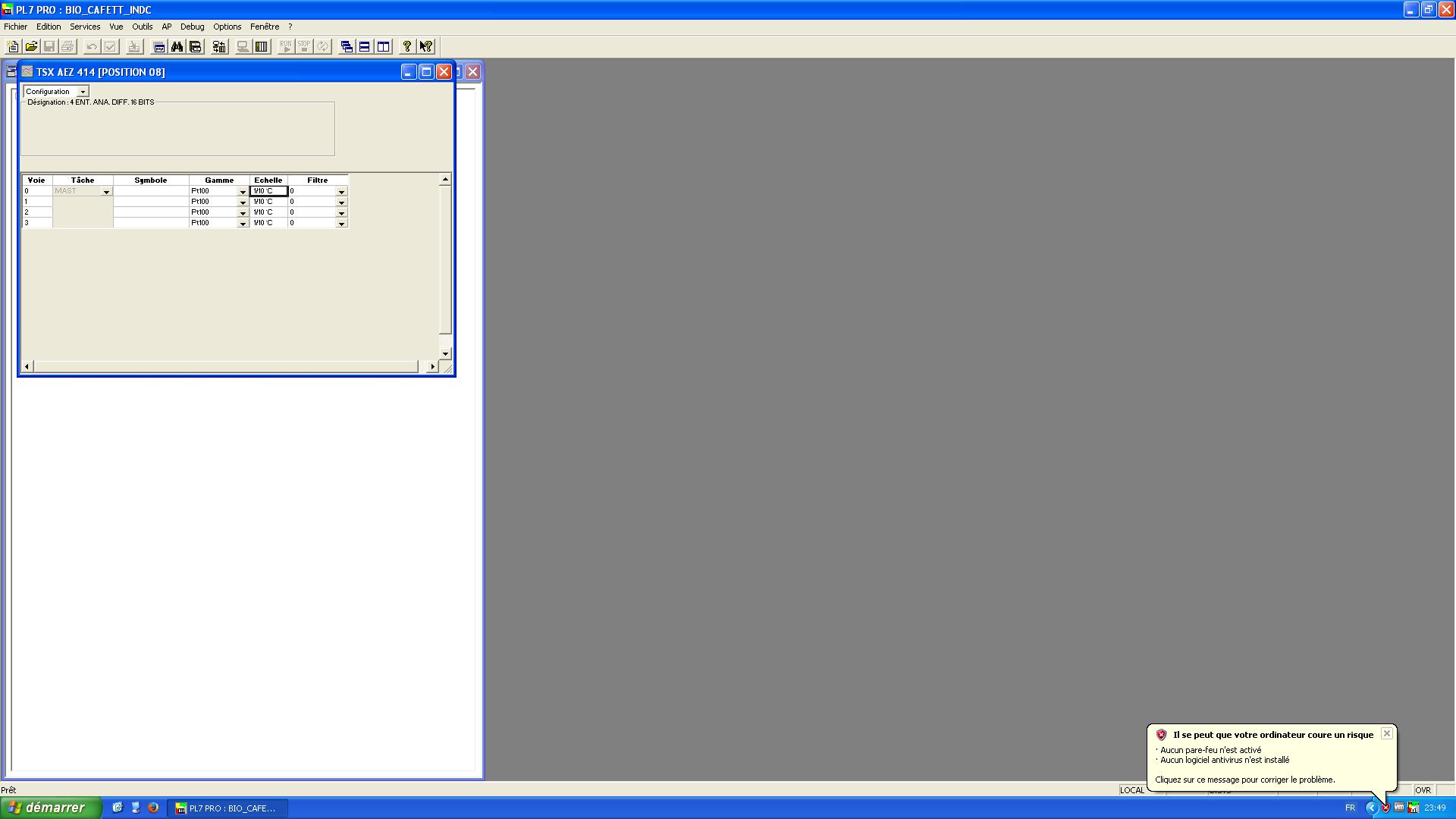

alors j'ai récupéré le mot %iW5.0.je me suis ensuite rendu sur l’écran d'exploitation pl7 pro ou j'ai afficher la mesure dans un icone texte, j'ai ensuite choisi mon affichage décimale a se moment la je récupère des valeur du genre 3540.
dans un premier temps je me suis dit que le problème vient de la plage de température ,donc j'ai modifier la plage normalise mais en vain,mais etonnant vous me dites que je n'ai pas besion de toucher a la plage de temperature,de plus c'est vraiment interressant ce que vous m'avez dit (Ensuite, faut voir comment du récupère la valeur de ta mesure, est-ce que tu récupère sur ton écran d'exploitation un entier que tu divise par 10)),dans mes temperature c'est vrai j'ai comme l'impression que je dois diviser mes chiffre par 10 voir par 100.Je ne suis pas un as en automatisme donc cela n'arrange pas les choces pour la petites histoire ce relever de temperature c'est pour mon tfe que je represente le 1 ier juin.

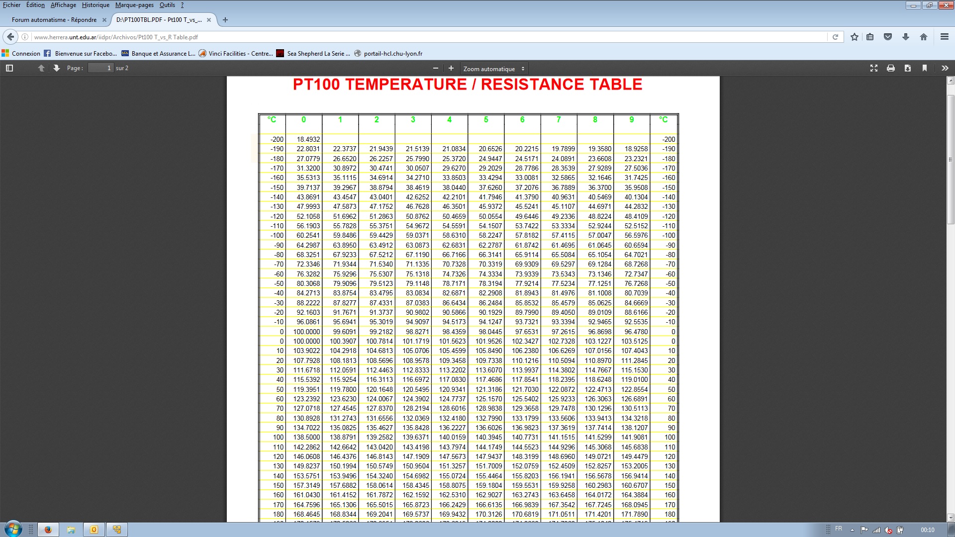

En faite, le principe d'une sonde PT100 est une sonde dont l' élément sensible est en platine d'une valeur de 100 ohms à 0°C et 138.5 ohms à 100°C.
La valeur de la résistance en fonction de la température est donc normalisé suivant une abaque (en PJ). Dans l'idéal, toutes les PT100 ont la même valeur de résistance pour une même température. Donc pas de calibrage comme une sonde 0-10V, 0-20mA, 4-20 mA ect...
Normalement, tu devrais avoir une valeur ( %IW5.0 /10) = Valeur réel => c'est dans la configuration de ta carte AEZ 414 (en PJ colonne échelle)
Dis nous la valeur de %IW5.0 avec la table d'animation et la valeur réel de la température à l'emplacement de la sonde
Si ton %IW5.0 donne une valeur farfelue après tout ça, soit le câblage pas bon soit la sonde est défaillante et tu peux la contrôler à l’ohmmètre et l'abaque en PJ
