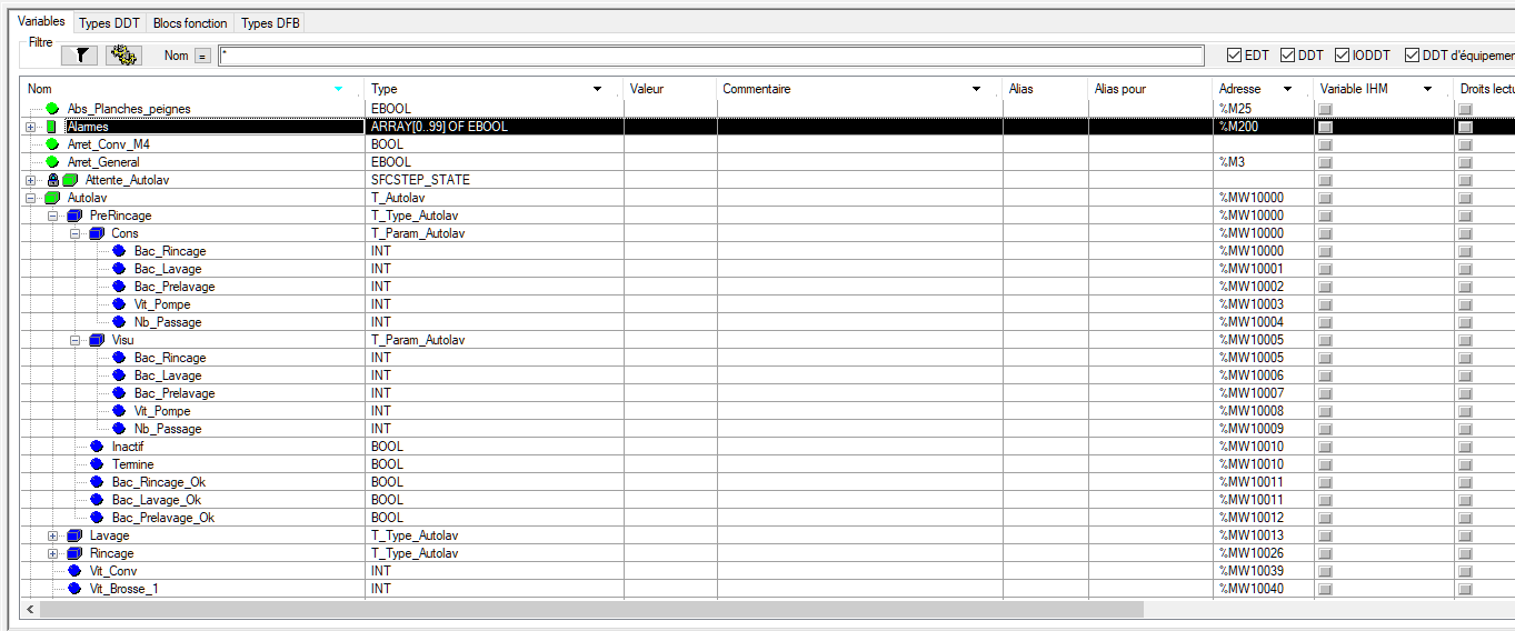

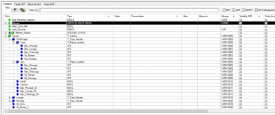

Bonjour a tous,
J'ai fait un type de variable structuré avec des INT et des BOOL.
Je veux leurs mettre des %M et %MW mais évidement je ne peux pas faire comme je veux.
Du coup j'ai mis la structure sous %MW10000 et ça marche.
Sur les variable INT, pas de soucis mais sur les variable BOOL, il me met %MW10010 deux fois. ça me choque pas forcement mais du coup, quel %MW je dois utilisé pour avoir les 2 BOOL ? %MW10010:X0 et X8 ? ou autres ?
Merci d'avance
Merci d'avance

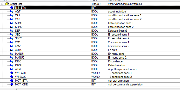

Dans ta structure, sur un mot tu peux faire un clic droit et un truc style "edit bit kank", tu pourras alors nommer indépendamment chaque bit du mot.
et utiliser les 16 bits au lieu du premier de chaque octet

de mémoire il te faut déclarer un mot, puis edit bit rank sur le mot.
tu ne peux pas directement édite le bit d'un mot sans passer par un mot
par exemple
BIT_ETAT de type INT
tu fais edit bit rank et tu peux alors nommer
Acquit en bit 0
Defaut en bit 1
par exemple
Acquit en bit 0
Defaut en bit 1

@dpo, Edit Rank n'est possible que sur un INT dans la structure, hors, ce sont des BOOL déclarés.
Quand tu veux les passer à Vijeo, si tu entres la première addresse en %MW(vu qu'il y a des INT dans la stucture), Unity te mets des %MW partout, même sur les BOOL.
Dans ce cas, ce sont les bits 0 et 8 qui sont utilisés comme le dit @uphelus.
Tu n'as pas le choix : un mot pour un bit.

Tant que c'est bien les bits de mot 0 et 8 moi ça me vaBéryl a écrit : ↑27 juin 2023, 14:09 @dpo, Edit Rank n'est possible que sur un INT dans la structure, hors, ce sont des BOOL déclarés.
Le programme est pas bien gros toute façon

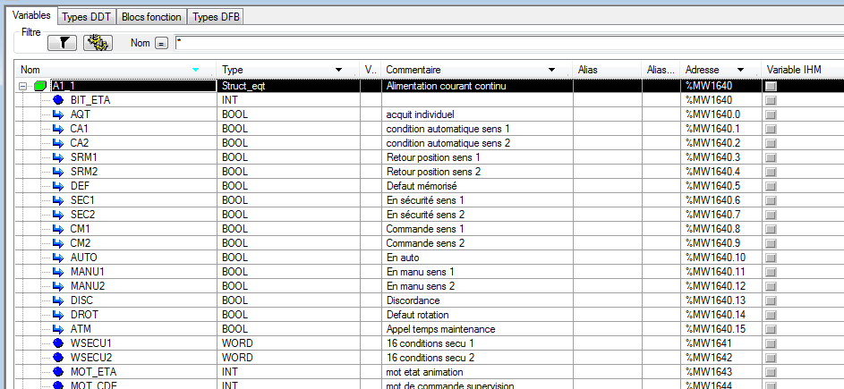

Re: Vijeo Designer
chacun ses habitudes, perso je fais comme dans l'image ci-dessous, j'utilise les 16 bits (donc 16 BOOL) d'un mot.
(avec edit rank sur le mot bit_eta)
j'étais tombé sur le cas d'andala avec seulement un trentaine d'équipements (moteur, vanne), donc j'avais aussi pris deux bits par mot.
mais sur un projet à plus de 300 équipements, je me suis dit qu'il fallait fouiller pour optimiser

Dans ce cas, il ne faut pas déclarer de BOOL dans la structure.

Je vois comment tu as fait.dpo a écrit : ↑27 juin 2023, 14:29 chacun ses habitudes, perso je fais comme dans l'image ci-dessous, j'utilise les 16 bits (donc 16 BOOL) d'un mot.
ça va m'inspirer pour un autre projet !
