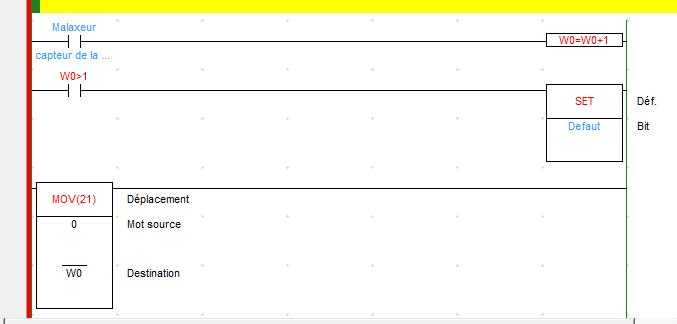

Bonjour a tous merci de vos réponse au sujet du front montant jai une autre question a vous pos
discordance capteur.PNG (7.06 Kio) Vu 3703 fois
é voila c'est pour faire la discordace des capteurs mais ne connaissant pas bien CX_programmer je me demande comment faire merci d'avance

pas compris la question ????????

par Francisco
@++ W0 Incrémentation sur front montant de W0
> W0 #1 c'est le code pour détecter W0 > 1
Une seule ligne par run. Là il en faut 3.
En plus, il faut une condition pour le MOV, qui lui se trouve à droite en sortie. C'est une action.

Salut
je te conseille de regarder sur internet des bout de programme pour corriger les erreurs des ton programme (En rouge)
- Devant ton mov, tu dois ajouter un contact pour que ta ligne soit bonne, pour un contact toujours à 1 tu n'as cas mettre "P_ON" ou "CF113"
- Dour les comparaisons, il faut utiliser un bloc compare pas un contact, ça n'est pas fait pour (vas dans Aide > Instruction > choisi ta CPU).
et quand tu pose une question, FAIS DES PHASES!!!!
