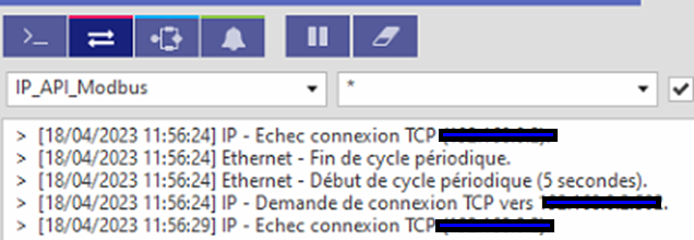

Bonjour à tous, j'ai besoin de vos conseils.
Voilà le problème, je suis entrain d'installer une communication TCP entre 2 automates, un S4W de chez Sofrel et un TM241 de chez Schneider.
Le soucis c'est que je n'arrive pas à voir de connexion TCP entre les deux, et pourtant les adresses IP sont bonnes. Et il n'y a pas de défaut matériel.
Voici ce que j'ai sur S4-view.
Merci de votre aide.
Cordialement.

pourquoi le texte est caché ?

Ce sont des adresses IP (c'est mon supérieur qui m'a demandé de les cacher).

Une adresse IP seule ça donne pas grand chose, ça pas nécessaire de les cacher mais bon passons.
Les masques de sous réseau sont correctement parametrés?

Il en a un des deux qui est paramétré en serveur et l'autre en client c'est ça?

N'y a t'il pas sur le sofrel une configuration ou il faut autoriser le port 502 pour déverrouiller la com modbus/TCP ?

Sur les M241, selon la version du firmware, le serveur modbus n'est pas toujours activé par défaut.
Il est en somachine ou en machine expert ? dans le 2eme cas de figure, dans 100% des cas il faut activer le modbus.
Dans le premier cas, ça dépends. (mais y'en a plus beaucoup des vieux ou c’était en marche par défaut)
T'a essayé d'interroger l'automate avec modbus doctor pour voir si il réponds ?
