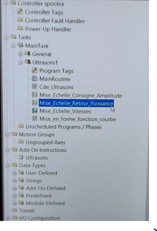

Bonjour à toutes et à tous!

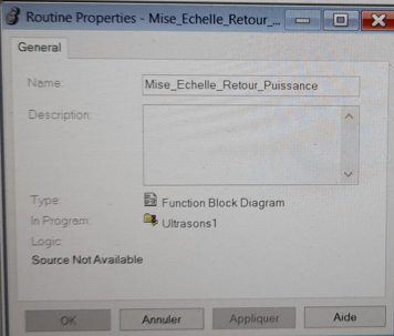

Petit soucis sur studio 5000 v21... J'ai ouvert un programme en .ACD (je suis novice sur Rockwell) et, certaines parties de routines sont grisées et
impossible de voir ce qu'il y a dedans... Dans le détail plus bas j'ai : Source protection : source not available...
Par contre, à l'ouverture, le soft m'a signalé que la version était antérieure et m'a demandé de le convertir, chose que j'ai faite.
Est ce que ça a un rapport avec ça ? ou alors, est ce qu'il manque tout simplement quelque chose dans la sauvegarde ?.
Un grand merci d'avance !

re tout le monde, je vais agrémenter ça de captures d'écran, pour que ça soit plus parlant
Merci d'avance camarades !

il y a 2 explications:
1. Tu n'as pas les add-ons pour ouvrir le bloc (il a été programmé certainement dans un langage de type FBD et tu n'as pas ce package sur ton PC)
2. Ce sont des blocs protégés

Message par job1980bis »
bien le bonjour !
Je vais me renseigner pour les add ons, et je saurai où est le problème si ça ne va tjs pas..
Merci beaucoup pou l'aide
