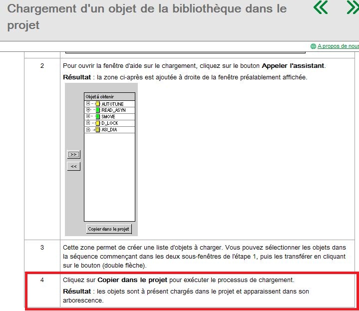

que signifie d'après vous le message de l’aide ci dessous ? de quelle arborescence il s'agit ???????

Message par Brebiou »
Je dirai que les objets que tu as chargé apparaissent ensuite dans l'arborescence du projet qui est ouvert.

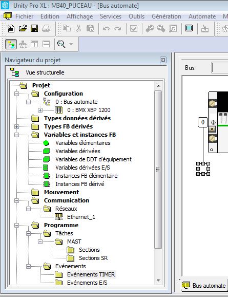

Mais ou se trouve cette arborescence du projet ? car ça n’apparaît pas dans le Navigateur du projet ci dessous ?

Dans les « types FB dérivés » tu n’as rien quand tu déroules avec le + ?
Messages : 7807
Re: [Ecostruxure Control Expert] Obtenir les FB dérivés depuis la bibliothèque
NON, RIEN le vide complet

J’ai fait la manip: ce n’est pas concluant. Si je charge un bloc d’une bibliothèque, rien n’apparaît dans l’arborescence. Ceci dit, même sans charger un bloc je peux l’insérer dans mon programme et compiler sans erreur…
