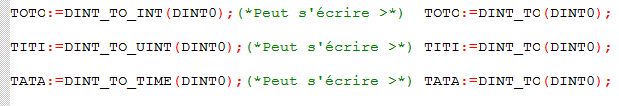

Dans un programme que j’ai reçu, je découvre que dans les instructions de conversion, le dernier argument est facultatif et implicite. Le mec pour s’économiser de taper le dernier argument fait que t’es obligé de te prendre la tête pour le deviner, en programmation ya vraiment des tordus comme c’est pas permis, LOL
Exemple :

Elle est pas mal celle là…

P***in, le piège à con !
Merci de l'info, en tout cas.

Pas mal oui !!
et en siemens, un programme sans aucun mémento utilisé, des grafcets directement sur les sorties et utilisation des sorties ou les emplacements sont inutilisés comme mémento !

Oh la vache, c'est bien sale ça !

Du code bien dégueulasse en Siemens, ca compte pas vraiment non ? en Step5 ? Tant qu'a faire ...

Ce genre de plat de nouilles est typique du débutant qui a rarement vu du Siemens et qui ne sait pas écrire un grafcet sans avoir l'outil graphique. Faut dire que parmi les nombreux stagiaires que j'ai eu, aucun ne savait faire un grafcet qu'avec des bits ou qu'avec des mots. En gros c'état des Télémécaniciens !
En interrogeant leurs formateurs, la réponse est le Siemens c'est trop difficile. Bah oui mais ça représente quand même une bonne partie du marché .
