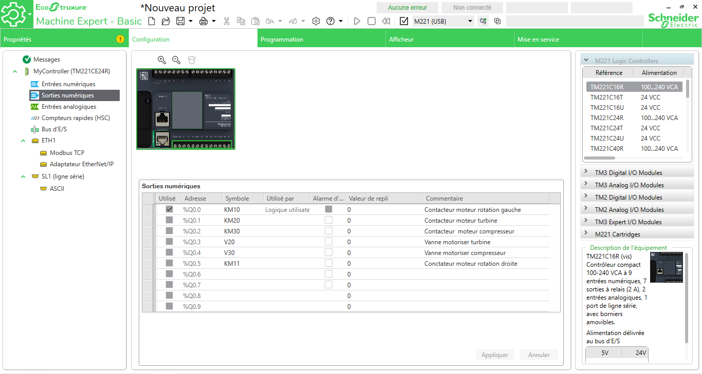

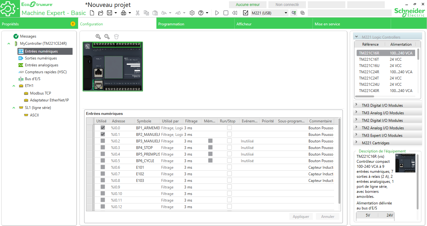

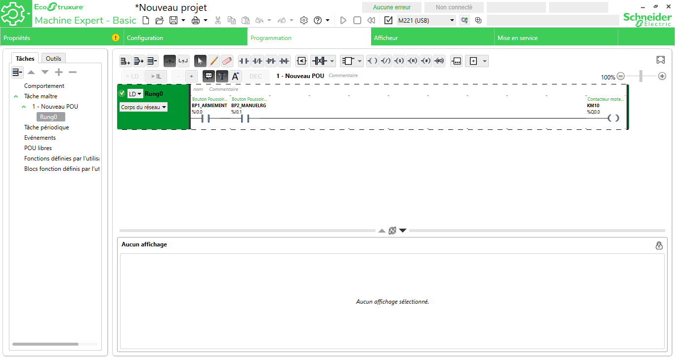

Alors voila, pour vous situer le contexte, je suis électrotechniciens qui est faciné par l'automatisme, et j'essaye de monter un projet dans ma socièté avec un IHM et un M221.
Depuis le début je suis complètement autodidacte, mais la je suis bloqué :(
Déjà dans un premier temps j'ai fait un simple programme avec deux entrées et une sortie
Mais une fois le programme transférer je simule mes deux bouton, (donc mes deux entrées s'allume bien)
du coté des sortie rien ne ce passe

Tu es sûr de ton programme et de ta config?

Tes 2 boutons sont déclarés en entrée? Si oui, il n'est pas possible de forcer un entrée, une entrée a besoin d'une tension pour passer à 1.
Il faut soit que tu branche électriquement tes boutons, soit que tu crées des variables de simulation que tu pourra forcer.

Les voyants des entrées en façade s'allument bien lorsque tu appuies sur ton BP ?
EDIT : j'ai relu ton premier message, apparemment oui, ça s'allume bien.
Messages : 2143
Re: [M221] Problême programmation
Questions bêtes.
As-tu fait la mise en service ?
transféré le pg dans l'automate ET mis l'automate en run ?
As-tu alimenté les sorties ?
La visualisation du programme en ligne fonctionne-t-elle (fait une copie d'écran) ?

Oui, j’ai bien mis sur run
Oui, j’ai transféré mon programme, et maintenant les entrées s’allume bien sur la visualisation sur l’ordi
J’ai recommencer et là maintenant quand j’appuie sur mes boutons ma sortie s’allume bien, à mon avis j’ai tout mis en contrainte quand j’ai forcer ma sortie pour voir si l’automate réagissait bien
Mais maintenant que j’ai tout refait tout fonctionne bien
Une erreur de débutant 😅
