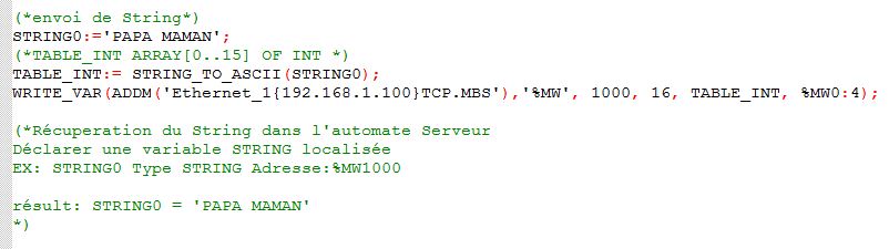

Envoi d’une chaines de caractères en ModBus tcp/ip via la requête WRITE_VAR
Exemple :
