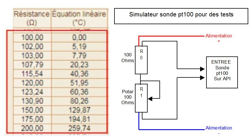

Simulateur sonde pt100 pour les tests en labo
Messages : 7852
--------clic pour zoom-------
En principe l'alimentation est fournie par le module d'entrée analogique sonde pt100

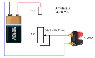

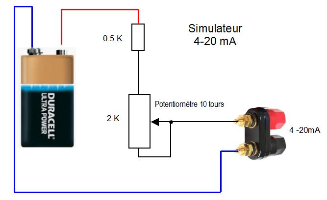

simulateur 4/20 mA
pas obligé de mettre une pile DURACELL avec une pile de Carrouf ça marche aussi
