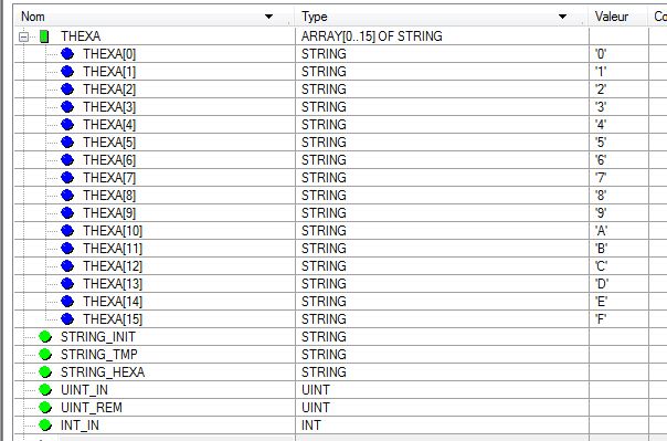

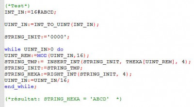

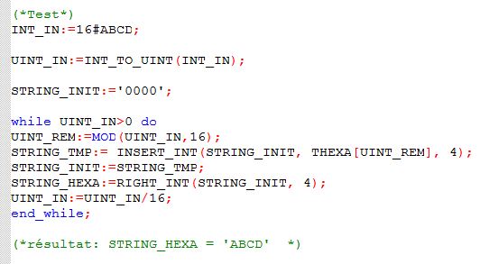

J’ai voulu insérer un String représentant la valeur en Hexa d‘un INT dans une chaine de caractères, pas trouvé de fonction de conversion qui correspond alors je me la suis paluchée à la mano, si ça peut re-servir,
