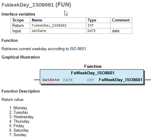

filou59
Messages : 190
Localisation : Nord
Re: Récupérer heure wago
Message par filou59 »
Dans tu as pas mal de fonction de dispo dans la lib : WagoAppTime, la fonction FuWeekDay_ISO8601 renvoie le N° du jour
Cette fonction fait le meme job que celle-ci : Util.DayOfWeek
La lib de WAGO a l'avantage de faire bcp plus de chose par rapport a la lib Util
Après on peut aussi a la voir du coté des lib OSCAT qui doivent aussi avoir ce genre de chose.
