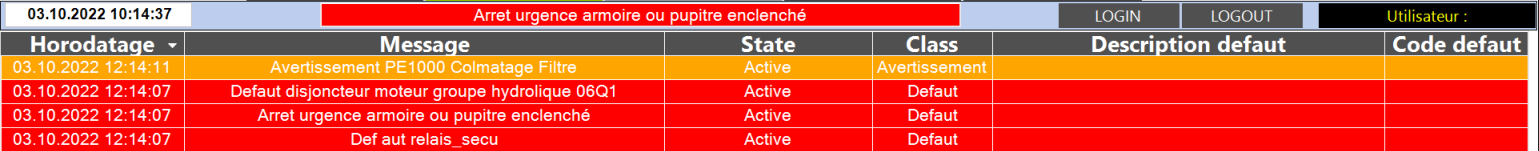

bonjour,
J'ai pour habitude de créer des avertissement dans mon panneau des alarmes
( avertissement qui s'affiche en orange, le rouge c'est pour les défauts)
ex avec e-cockpit :
est -il possible de faire la même chose avec vijéo ?
Si non, comment gérer vous les avertissement dans vijéo ?
Merci par avance pour vos conseil .
Messages : 7810
Re: Avertissement dans le panneau des alarmes avec vijeo
Dans le résumé d’alarmes, choisir « Couleur suivant gravité » créer une priorité n°2 affecter la couleur jaune à cette priorité en « Actif » créer une variable alarme et y affecter la priorité 2

Super
ca fonctionne
