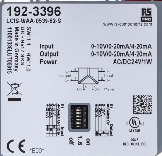

je dois remonter la température d'une sonde wika TR11-h (4-20mA) sur un plc 1769-L16ER-BB1B avec carte analogique 1734-IE2v (0-10V)
J'ai pris un convertisseur de signal de marque RadioSpares ref 192-3396, j'ai bien mis le Switch en 1-ON 2-ON 3-OFF 4-OFF 5-ON 6-OFF
Rien ne remonte...

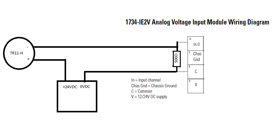

C’était pas plus simple de juste mettre une résistance de 500 Ohm entre les 2 pins de ton entrée analogique ?
Souvent sur les cartes ou y'a un switch pour passer d'un mode a l'autre, il ne sert qu'a basculer une résistance présente a l’intérieur de la carte.
Sans sortir mon multimètre ça me parait compliqué de t'aider beaucoup.

Déjà est que ya du courant qui sort de la sonde ? faire la mesure
ps: si tu met une résistance il faut du 1% à couche métallique

il faut surement mettre une alim 24 en série pour alimenter ta sonde (si c'est une sonde 2fils) . Le 24 present ne sert qu'a alimenter le convertisseur.

En effet, à un détail près : il aura du 2-10V et non 0-10V. Cela demandera une petite modification du programme mais c'est ce que j'aurais fait également.

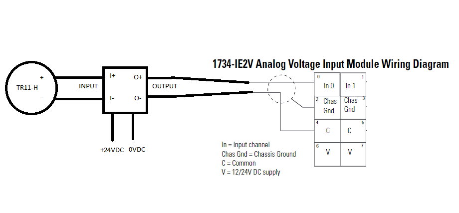

La sonde TR11H c'est du PT100.
Pour l'avoir en 4-20mA, tu as forcément une option TR-15 (en version intégrée ou en version rail DIN)
C'est pour de l'application en milieu ATEX ?
et oui, il faut alimenter la sonde.
Voir page 18 : https://www.wika.fr/upload/OI_T15_fr_es_74603.pdf

J'ai d'abord essayé d'y mettre une résistance de 500 Ohm avant de commander le convertisseur,sans succès..; j'ai fait le câblage suivant :

Hello, ce boitier TR-15 n'est pas présent dans l'armoire (sur une autre machine le capteur est câblé directement sur une carte analogique 4-20mA sans passer par ce boitier et cela fonctionne nickel)
Ce n'est pas un milieu ATEX

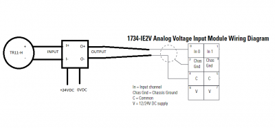

Ou faut il que je câble comme ça, avec le 0 raccordé au Commun de ma carte analogique ?
