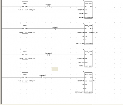

bonjour,
Je souhaite utiliser un fifo mais je sais pas comment cela s'utilise.
J'ai fait une comRS232 , et lorsque je lis les retour avec les input_char, j'ai tous les retours qui se font sur la même variable alors que chaque blocs à une variable spécifique.
Donc j'ai pensé à un FIFO mais je suis pas sûr.
Merci d'avance

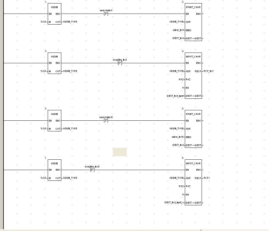

Voici une photo, si on résume, lorsque je lance mon input_char pour le test1, la lecture se fait sur le RCP_test et non pas sur le RCP1 comme je voulais faire.
Merci !
Jambe
Messages : 749
Re: [M340] Registre Fifo
Message par Jambe »
Tu ne peux pas tout lancer en même temps (ce que fais ton programme), il faut cadencer les ordres, via par exemple un chenillard. Cherche sur le forum itasoft a déjà donné des exemples.

Généralement je lance uns à uns en remettant les précèdent à 0.(les contact à transition positive)

Messages : 2007
En collant les blocs ADDM et PRINT/INPUT_CHAR, tu évites une variable.

nene1384 a écrit : ↑28 nov. 2022, 15:45 Généralement je lance uns à uns en remettant les précèdent à 0.(les contact à transition positive)
Merci beaucoup !
En simulation?
nene1384
Messages : 60
Enregistré le : 02 mai 2022, 11:04
Message par nene1384 »
Non en test réel, lorsque je me branche à l'automate , je passe les contact à transition positive à 1 ou 0 selon ce que je veux faire
