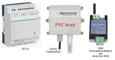

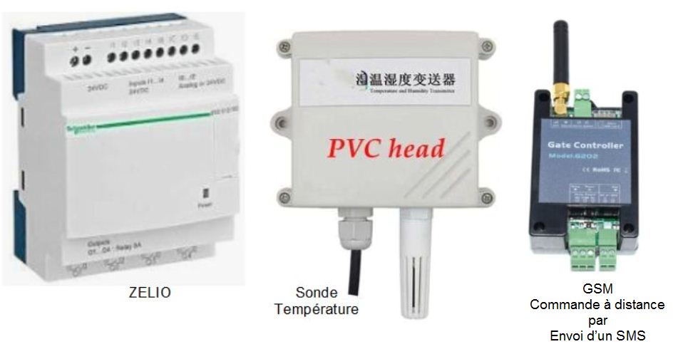

on peut faire ça avec n'importe quel programmateur horaire bestial. Mais moi pour être libre de faire ce que je veux,
je mettrais un petit ZELIO avec une sonde de température -20/+60 C° à sortie 0-10V de chez les bouffeurs de riz (10€)
----clic----pour zoom ----
