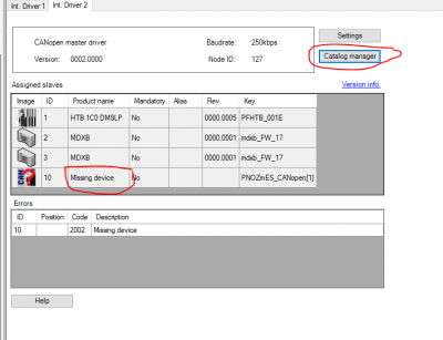

J'utilise GP-Pro EX 4.08 pour la programmation de Proface (SP-5500), jusqu'à présent pour la modification de programmes existants. Mais je ne comprends pas pourquoi certaines fonctionnalités ne sont pas accessibles dans le logiciel... Je ne peux par exemple pas ajouter ou supprimer de driver (dans les réglages le bouton add slave, entre autres, est grisé), ou accéder aux paramètres de mise à jour de l'horloge (je ne peux pas cocher la case).
Je ne trouve pas mention de ça dans l'aide du logiciel ni ailleurs sur internet....
Avez-vous une idée de l'origine du problème ?
Merci de votre aide,
Amé

C'est quoi la box que tu as avec ton SP5500 ?
Est ce que tu pars d'un projet vierge ?
Et quand tu parles du bouton add slave, ça veut dire que tu as déjà un driver ? par exemple Can Open, et que tu n'arrives pas à rajouter de participants à ton réseau ?
Question bête, c'est suite à une mise à jour ?

C'est une box SP-5B10 (du moins je crois)
Je ne pars pas d'un projet vierge, mais j'ai des projets existants où des drivers (Can Open) sont déjà pris en compte. Dans la fenêtre Network configuration, les boutons Master configuration, add slave, slave configuration et OK sont grisés. Pour un nouveau projet, ça marche, mais comme je ne connais pas bien les caractéristiques des drivers à remplir je préfèrerais les réutiliser !
Non il n'y a pas eu de mise à jour...

Il te manque des fichiers EDS dans ta bibliothèque GP-Pro. Télécharges les sur les sites des fabricants des matériels, installe les via le catalog manager de GP Pro.
