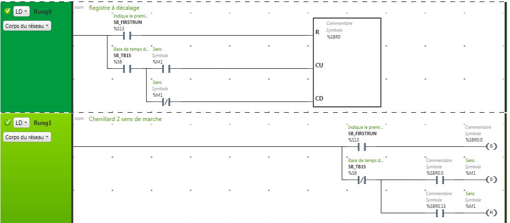

Bonjour tout le monde,
Je viens de vers vous car je bute sur un petit problème et je ne trouve pas la solution.
J'ai créer un registre à décalage car je veux allumer des lumières de gauche vers la droite et inversement pour faire un balayage, comme Kit dans K2000 :D .
Le problème est que je n'arrive pas à mettre à 1 le premier bit du registre (%SBR0.0). J'ai bien essayer dans un bloc opération mais le logiciel me dit que le %SBR0.0 n'est pas autorisé.
Merci d'avance de votre aide.
Messages : 7834
Re: Registre à décalage SoMachine Basic
Exemple chenillard 2 sens de marche
-------clic pour zoom---

Merci bien.
Super réactif et super sympa.
