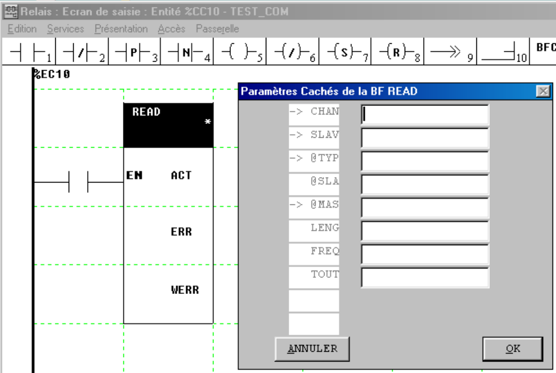

Bonjour !
Je souhaite faire communiquer un APRIL 5000 avec un STBNIP.
Pour cela:
- le STBNIP étant uniquement Modbus TCP/IP
- l'APRIL uniquement Jbus série.
Nous utilisons une passerelle TSXETG100 Modbus Série / Modbus ETHERNET.
Jusqu'ici tous va bien je pense pouvoir faire mumuse avec la configuration de la passerelle pour donner à l'adrIP du STB une adresse série ...
Cependant, maintenant dans ORPHEE, je dois utiliser le bloc READ pour lire le contenu du STB.
Et la, je ne sais pas quels sont les paramètres a insérer dans le bloc ... Je n'ai trouvé aucune aide ou aucun programme utilisant un bloc read.
Je suis donc dans la panade complet :D
Ci-dessous les paramètres à renseigner dans le bloc READ de ORPHEE:
Si une personne sait ce que voudrais dire les différents paramètres ou qu'une personne a un exemple d'utilisation je serais extrêmement intéressé :D
Merci d'avance,
Cordialement

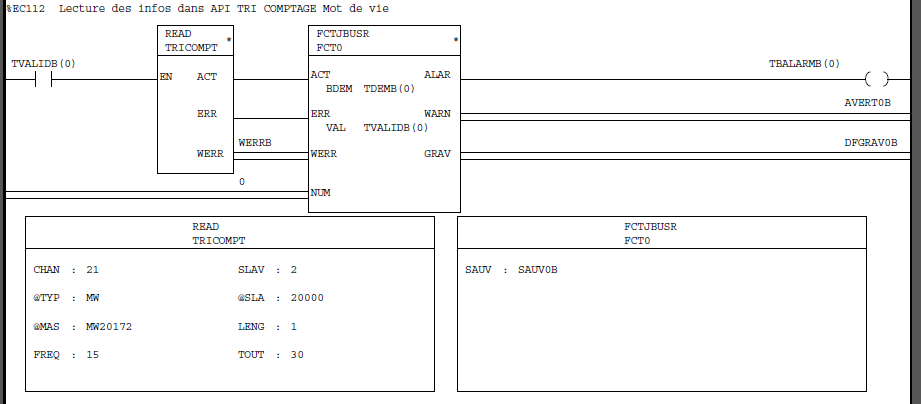

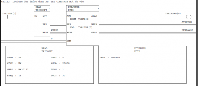

Je cherche aussi à comprendre le bloc read , mais j'ai l'avantage d'avoir un programme qui l'utilise.
je te partage donc une des configuration du bloc si jamais ca peut t'être utile.
