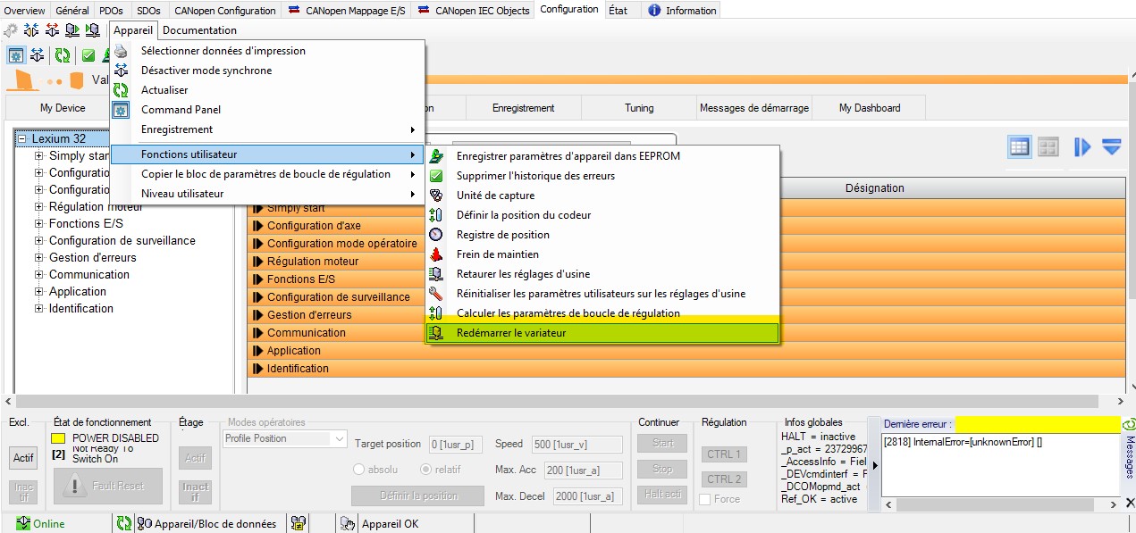

Ayant un servomoteur avec un codeur absolu monotour, je rencontre un problème, je n'arrive pas à trouver de variable permettant de redémarrer le Lexium à partir de mon automate pour pouvoir enregistrer mon nouveau 0 codeur.

je travail sur un M251, ce n'est la pas fonction que je recherche, je veux pouvoir couper le 24V du variateur pour le redémarrer.
Enfaite quand je fais un "Set position" Il me faut redémarrer l'ensemble du variateur pour que mes changements soient pris en compte, alors depuis SOMOUVE je peut le faire sans toucher a ma platine mais la dans mon application j'aurais besoin de le faire via l'automate directement.
Voir img en copie.

Alors oui ce n'est pas la meilleur solution c'est pour cela que j'essaie de reproduire le redémarrage du lexium comme sur Somove.
Pour faire simple je dois changer un paramètre dans le lexium est une fois changé j'ai la nécessité de redémarrer ce dernier, sauf que depuis somove c'est faisable sans couper le 24v vue qu'il y a la fonction dédier mais en automatique depuis l'automate je ne trouve pas dans les blocs de fonction cette même fonction de redémarrage du lexium.

j'ai vu récemment une machine chez un client où ils doivent passer par somove pour faire une mise à zéro du codeur absolu
A priori ils n'ont pas réussi à le faire depuis l'automate
version sauvage : sortie TOR automate qui coupe le 24v du var
Rapproche toi du support, pour ce genre de chose le premier niveau gratuit doit suffire !
et fais nous un retour.
