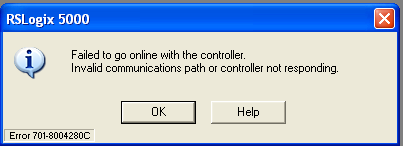

J'ai une installation avec une supervision maison en VB et un Logix5561.
Nous avons eu un gros souci de PC de supervision, il a fallu faire des feintes pas possible pour arriver à tout remettre sur pied.
Sauf que maintenant, la supervision crash au démarrage car elle n'arrive pas a attaquer l'automate.
En regardant dans RSLinx, seule la carte Ethernet/IP est vue depuis le PC de supervision.
En branchant ma console, j'arrive au même résultat
Je me dit que le programme a volé, comme par magie...
Sauf que dans RSLogix5000, il m'est impossible de me connecter
Et les leds CPU RUN et OK sont en vert fixe et I/O en vert clignotant
J'ai tenté une connexion directe, mais pas mieux, et je commence à remettre en doute mon cablage série.
C'est un peu le baptême du feu entre Allen Bradley et moi, jusqu'à maintenant je faisais quelque bricoles, mais la je sèche.
Quelqu'un aurait un petite piste?
Merci d'avance
[EDIT]
J'ai vérifié mon cablage série avec la doc, c'est ok.
Le driver DF1 fait bien son auto configuration
Je vois bien le Logix dans RSWho mais il est tout seul, je ne sais pas si c'est normal:
Et évidemment, ça ne passe pas
Le fond de panier a peut être été endommagé?

Nous avons une console sous XP avec les anciennes versions qui permettent de se connecter à ces machines. La version RSLinx est bonne aussi
Finalement, c'était bien le fond de panier qui est HS.
Je l'ai changé est tout est réapparu dans RSLinx, j'ai mis à jour le pointage OPC et la machine est repartie en production.
