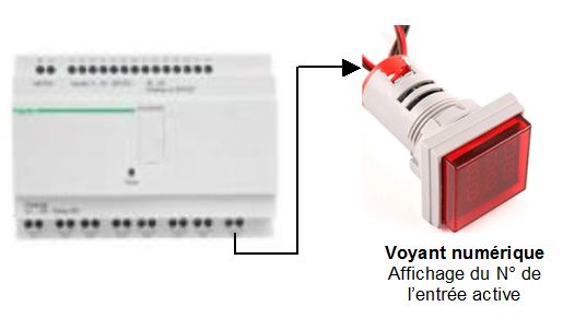

C'est un voyant à affichage BCD ?
Messages : 7834
Re: Tuto:Afficheur numérique sur ZELIO,LEGO,CROUZET
non c'est un compteur d'impulsions, ex: pour afficher 3 ça envoi Raz + 3 impulsions ex: afficher le n° du défaut

Bonjour, Un doute m'habite! Dans ton image il y a écrit sous le voyant :
numéro de l'entrée active . ok; Et que si il y a plusieurs entrées actives ?
Messages : 7834
En fait ça été fait pour afficher les n° des défauts , si plusieurs défauts (entrées) , affichage du premier, réparer le premier pour afficher le suivant.
ps--
existe une version qui les affiches tous, cyclique

Ca peut être une solution pas chère pour afficher quelques défauts. Qu'utilises tu comme compteur?
Messages : 7834
c'est un compteur d'impulsion affichage numérique diamètre 22 introuvable chez nous, en vente chez les bouffeurs de riz
