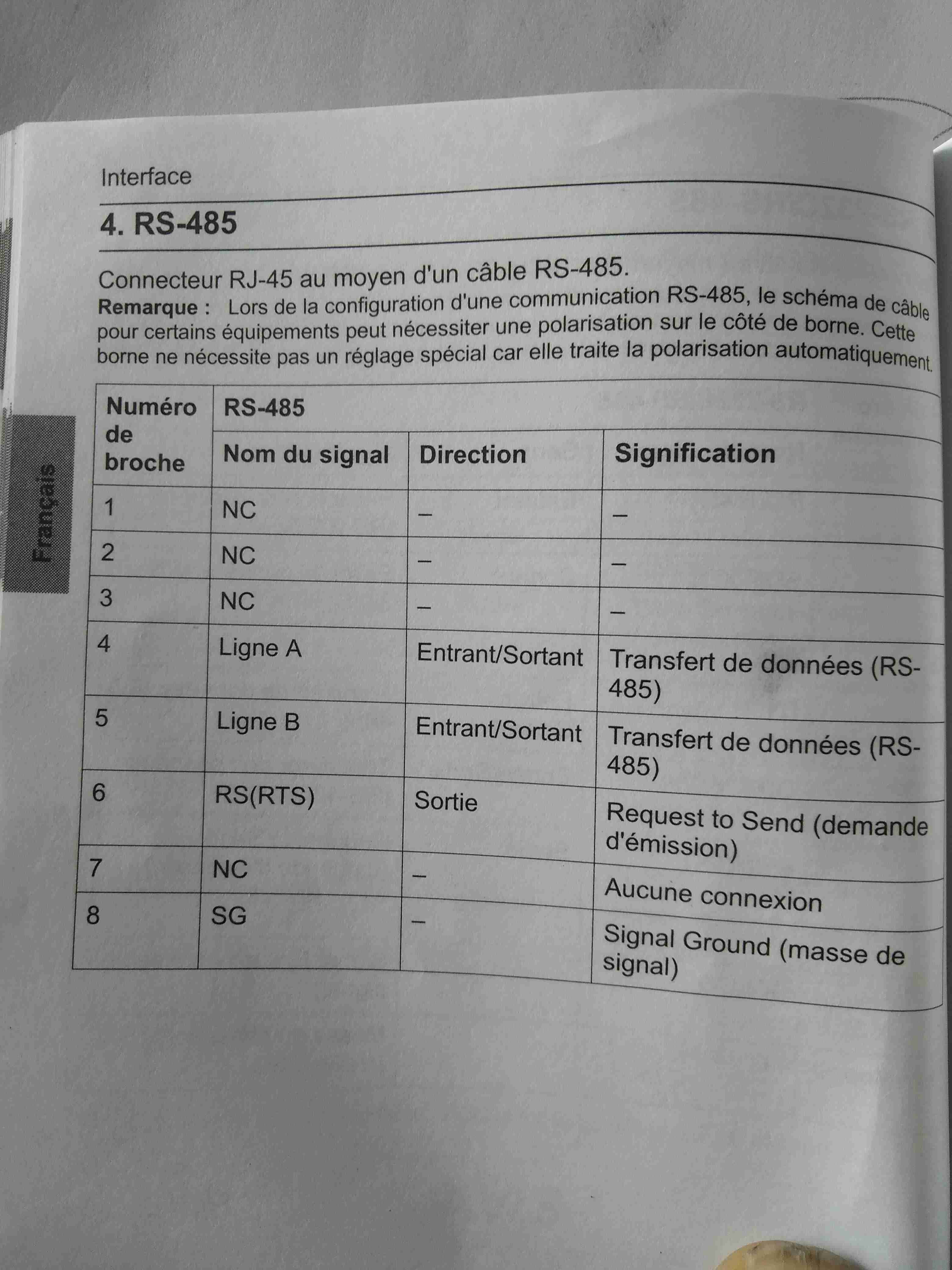

Le port COM1 du XBTGT2130 est capable de faire RS232 et RS485.
Votre réseau UniTelway est câblé en RS485.
Le port COM1 du HMIGTO2310 ne supporte que le RS232.
Pour se raccorder au réseau UniTelway en RS485 il faut utiliser le port COM2.
Or le port COM2 utilise un connecteur RJ45 au lieu de SubD9... Il y a donc une adaptation à faire.

si je comprends correctement un simple adaptateur 2 fils devrait suffire en 4 et 5.

D'après la recherche, je pense qu'avec ce cable de liaison entre le TSX 37 et magelis GTO , ca devrait fonctionner.
ref: schneider XBTZ9782
quand pensez vous?
quand pensez vous?
Re: [Vijeo Designer] magelis HMIGTO2310
bonjour,
J'ai reçu le cordon télémécanique XBTZ9782 unitelway rj45 pour communiquer en RS485
le problème reste non résolu. aucune communication entre le magelis /le TSX premium P57
faut il rectifier la configuration liaison mod bud sur l'uc du tsx. là, je ne vois plus ....
Ce magelis de rechange nous a été vendu pour dialoguer avec l'automate TSX, mais la je sèche.
Pouvez vous me guider svp
