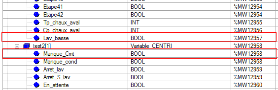

Je debute avec les automates Schneider, et sur Unity Pro XL, mais je dois examiné un projet.
Dans le projet se trouve plusieurs structure, et tableau.
Mon probleme vient avec l'adresse automatique ment donnée à des tableaux de structure.

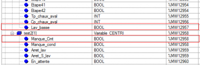

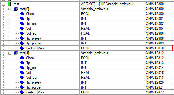

Dans deux cas j'ai deux structures qui se suivent, mais la seconde structure ne commence pas avec le meme ecart d'adressage.
Sur la capture 1, il y a un ecart de 1, et sur la capture 2 il y a un ecart de 2 au niveau de l'adressage.
J'aimerais savoir si il y a une raison ? Etant des bool l'ecart devrait etre de 0 ou de 1 ?
Merci d'avoir lu, et bonne journée
Structure avec un ecart d'adresse de 2
Structure avec un ecart d'adresse de 1

C'est des pointeurs, mais cela affecte l'adressage des variables ?
Sur mes premier screenshot, j'ai entouré en rouge a chaque fois 2 variables.
Sur la capture2 est ce que la deuxieme ne devrait pas etre %MW12811 ?
Etant donné que la variables precedentes est un bool ?
J'aurais meme voulu dire %MW12810, etant donné qu'on a 2 BOOL par adress %MW.
(Je joins la capture 2 a nouveau)

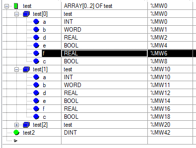

J'ai obtenu le même résultat en réalisant des essais de mon coté:
Le décalage de 2 apparait lorsque dans la structure j'utilise au moins une variable stocké dans un double mot (un real, un dint, ...). Dans se cas l'organisation des adressages se réalise de sorte que la variable en double mot commence par une adresse pair. Soit par décalage d'un mot de la structure (dans ton cas) soit par décalage d'1 mot dans la structure comme le cas suivant entre %MW4 et %MW6.
Sans titre.png (11.78 Kio) Vu 1988 fois
