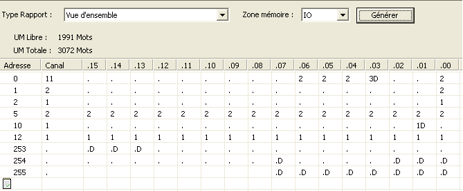

Re: Sysmac CPM1A et Cxprogrammer
Posté : 12 avr. 2016, 15:00
par Yann
Je viens de faire un test avec un CPM1A qui trainait,avec un programme chargé.
Les sorties ne sont pas utilisées. (10.0 à 10.03)
J'ai ajouté une section avec une entree 0.01 qui set 10.1.
Ca ne fonctionne pas.
J'ai tout supprimé et recrée une section avec ma ligne et là 10.1 s'allume bien.
L'utilisation du canal 10, comme évoqué, pourrait bien être mon pb.
Je me suis placé sur 10.1, clique droit-->vérifier adresses utilisées/non utilisées.
Voici ce que j'obtiens avec un rapport "avec commentaires et inutilisés" et "vue d'ensemble".
Je continus de chercher mais est-ce que je suis au bon endroit ou je suis gelé?
Merci encore pour votre aide
2e tableau
2e tableau
1er tableau
1er tableau
Posté : 12 avr. 2016, 16:11
par itasoft
comme le précise JC87, si aucune sorties du canal 10 n'est utilisée dans le programme (à vérifier) ça veut dire que le programme écrit dans tout le canal 10 en bloc.
Si dans un programme existant les sorties 10.0 à 10.15 ne sont jamais utilisées, on se pose la question si c'est pas utilisé en bloc de 16,
ou alors on as mis un module de sorties qui ne sert à rien,
LOL
Posté : 12 avr. 2016, 16:26
par Yann
Salut itasoft,
Ces tableaux ne me donnent pas cette indication??
Pour moi, quand je vois ces tableaux, la ligne adresse 10 est vide sauf la 10.01, qui est celle que je souhaite utiliser, donc les sorties sont libres.
Et le canal sur l'adresse 10 est le canal1. Le canal 10 n'apparaît pas dans les canaux des autres adresses donc je passe surement à côté de ce que vous me
dites de regarder :(
Posté : 12 avr. 2016, 16:27
par itasoft
oui tu passe à coté, surtout si ces sorties sont cablés dans l'automate, si ya des fils des branchés,
regarder du coté des instructions MOVE
