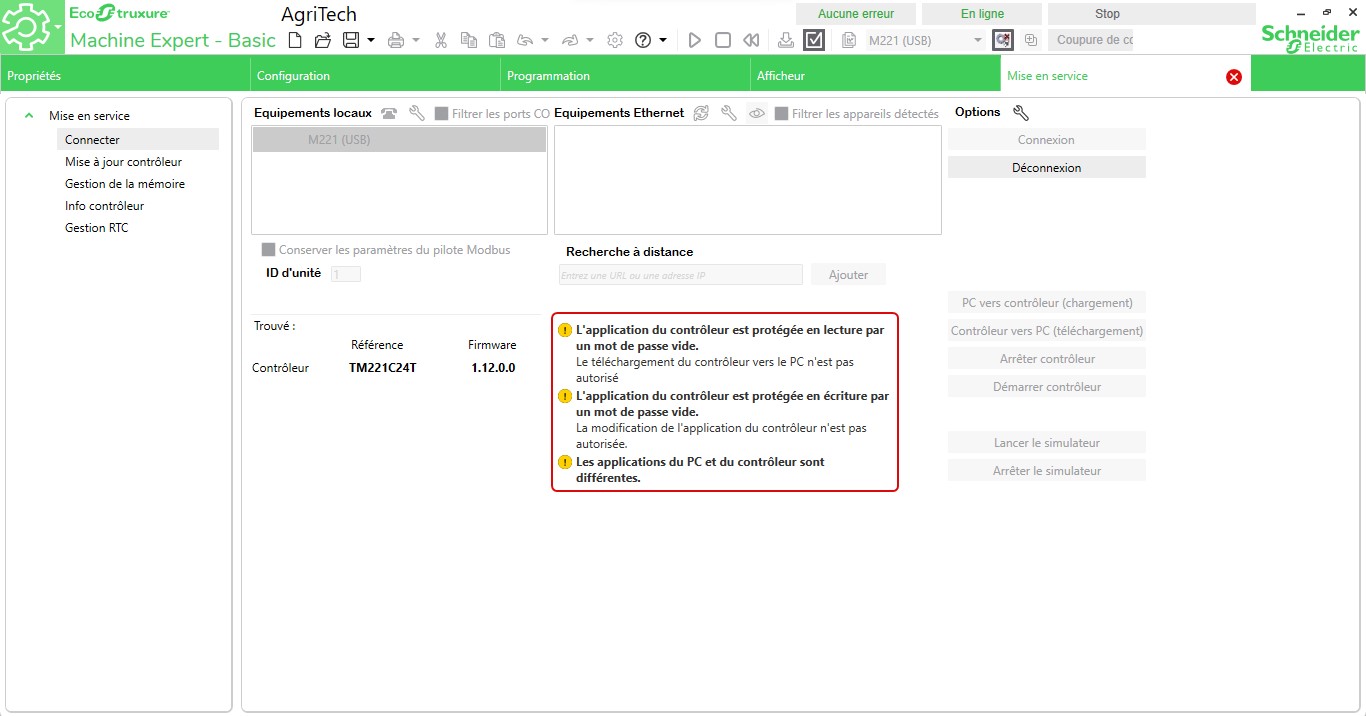

J'ai un problème de téléchargement de mon PC vers un automates Modicon 221 (Ref : TM221C24T) en USB. J'ai transféré un premier programme dans mon automates sur lequel j'ai fait des test et il manquait quelques modifications. J'ai donc modifié mon programme et en voulant le télécharger dans mon automates ça me met : Application du contrôleur protégé par un mot de passe vide et application entre le pc et le contrôleur différentes.
J'aimerais savoir si il y' a une méthode pour formater un automate et enlever le programme de l'automate pour en télécharger un autre ?
Merci d'avance

Tout est normal, ce sont des avertissements. Les dernières règles de cyber sécurité impose l’utilisation de mot de passe, puisque tu n’en as pas mis tu as un avertissement.
Et application différente: c’est logique puisque tu as fais des modifications.
Les deux ne doivent pas t’empêcher d’écrire vers ton automate.

Je ne peux pas faire de transfert de programme

Message par Theo12450 »
Cela me met ce message (voir photo) et le téléchargement n'est pas possible et lorsque je met les mot de passes, cela m'affiche les meme messages et le téléchargement n'est pas possible

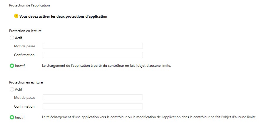

Ya quoi dans le volet « Propriétés du projet / Protection du projet » ?

itasoft a écrit : 20 mai 2022, 17:06 Slts,
Je n'ai rien complété
Messages : 7831
Re: [M221] Téléchargement vers controleur
ok mais quelle case est cochée ???????

itasoft a écrit : 20 mai 2022, 17:58 slts,

C’est incompréhensible, si la première fois projet à bien été transféré avec les cases Inactif de cochées ça devrait pas indiquer ce message.
Ce message veut dire que le premier transfert c’est fait avec la case « Actif » de coché et sans mot de passe de renseigné, ou alors c’est un bug
en tous cas là c'est mort, le M221 à la poubelle
