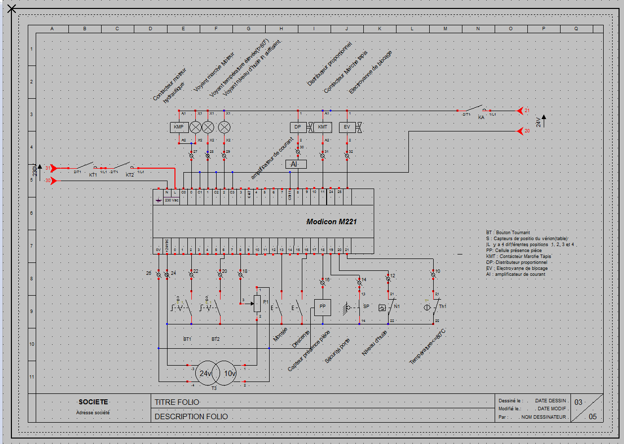

Mais on peut utiliser une entrée de l'automate pour le capteur de sécurité non ?
Si je me trompe vous me dites.
Ci-joint le schéma de câblage.
Merci d'avance
Messages : 1641
Re: Capteur de sécurité
GUEYE a écrit : 09 juin 2022, 14:54 Bonjour,
Merci pour vos réponses.
Merci d'avance
aie, aie, aie. j'ai mal.
Ce genre de schémas en 1985 avec un TSX17 ça passait encore, mais depuis les règles de sécurité machine ont bien changé.
Aujourd'hui avec un truc comme ça, au premier opérateur qui se pète un ongle sur la machine tu va en prison direct.
Ton capteur de porte il va sur un module de sécurité, en utilisant 2 contacts du capteurs sur 2 voies différentes du module.
Tu doit avoir un bouton de réarmement également sur ton module de sécurité.
En sortie du module tu commande 2 relais "a contacts liés" (des contacteurs quoi, pas de relais miniature type finder)
Ton 0V est relié a la terre directement a la sortie de l'alimentation.
Ton +24V passe par 2 contacts en série des 2 relais en question, et seulement la tu a un 24V "sécurisé" que tu peut utiliser pour alimenter tes préactionneurs, en passant par un automate ou pas.
Ça c'est pour les obligations légales minimum.
Dans 99% des documentations des modules de sécurité le schéma "type" de câblage est fourni. Ils se ressemblent tous énormément, mais selon les marques et les modules il peut y avoir quelques subtilités.
Ensuite pour les "trucs" qui ne sont pas obligatoires, mais que tu a la droit de faire, c'est d'utiliser un 3eme contact de ton capteur de porte sur une entrée "normale" de l'automate, ou/et de raccorder ton 24V "sécurisé" sur une autre entrée en l'automate.
Ça n'a aucune influence sur le niveau de sécurité de ta machine, mais ça te permets de programmer une GEMMA dans ton automate, ce qui peut éviter que la machine ne fasse n'importe quoi au moment ou l'opérateur va réarmer les sécurités après une ouverture de porte.
