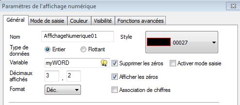

Configuration :
IHM : HMIGTO6310
API : M241
Logiciel : Machine Expert
Mon problème est le suivant : Je dialogue en Modbus TCP IP avec un autre automate qui me remonte des WORD
que je souhaiterais afficher sur l'IHM en en REAL (ex : valeur de température), je suis habitué à UNITY
qui permet aisément de faire ce genre de conversion cependant dans mon cas je ne vois pas comment
faire car pas dispo dans la bibliothèque de fonctions.
Merci !

pourquoi tu veux les afficher en REAL ?

Re: [Ecostruxure Machine Expert] Conversion WORD vers REAL
Afin de pouvoir les lires sur l'IHM, à moins qu'il y ai un moyen de les lires sans conversion ?
EDIT : Je n'avais pas vu la capture, je test ça
Créer dans ESME directement une conversion de ton WORD en REAL dans un POU avec un bloc WORD_TO_REAL
Ensuite il te faut partager ta variable REAL vers l'IHM en la déclarant dans la configuration de symbole.
En effet ça fonctionne, pourtant j'ai eu une erreur lors du premier téléchargement ...
