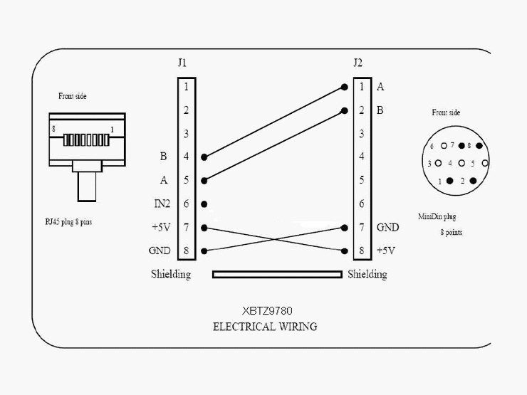

Je suis étudiant en DUT GEII et j'ai comme projet la programmation d'un MAGELIS XBTGT 5330 pour contrôler différentes vannes et cuves. Le MAGELIS est commandé par un TSX Premium 57253.
Mon problème est que je n'arrive pas à communiquer entre les deux éléments (le magelis et le tsx) même avec les bonnes configurations. Le magelis affiche "aucunes réponse de l'équipement. J'utilise un cable xbtz968 et un adaptateur xbt z962.

ça peut pas être un XBTGT5330 ya pas de connecteur DB 25 broches , tu branche ton cable XBTZ à quel endroit du XBTGT ???

J'ai un adaptateur xbtz 962, 25 broche à 9 broches pour utiliser le com1
- Messages : 7831
Re: aide comm entre Magelis et TSX
il faut un cordon XBTZ9780 coté RJ45 sur le COM2 du terminal et coté DIN sur la prise AUX de l'automate.
(le COM1 c'est du RS232 la com avec l'automate se fait en RS485 sur le COM2 prise RJ45)

tu as changé de cable c'est bien mais tu as mis quel cable ?? (il faut pas dire "j'ai changé de cable" il faut dire j'ai mis le cable XBTZ9780 oui ou non !!!!)
sur le magelis "Gestionnaire d'entrées sorties" tu as mis quel pilote ?

J'ai mis Unitelway avec un equipement unitelway.
Et j'ai changé pour un cable avec un coté DIN (automate) et un coté RJ45 (Magelis)

quelle reference ce cable ? c'est écris dessus

la référence du cable : TSXCRJMD25

c'est pas le bon cable il faut le XBTZ9780
