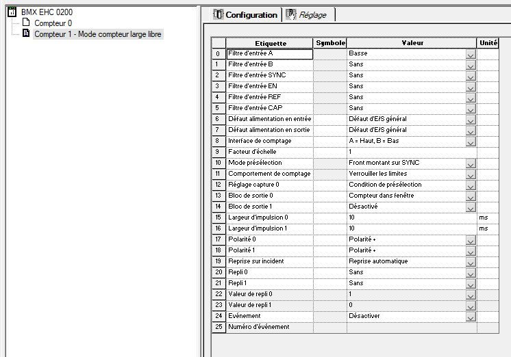

J'ai besoin d'aide pour la configuration d'une entrée comptage rapide. J'ai un capteur inductif PNP 3 fils, raccordé sur l'entrée 1 de ma carte. L'objectif est de compter au delà des 60Hz pour un suivi de position de vanne.
Cette entrée est configurée en mode "Compteur large libre", et voilà ma conf :
Passé les 50Hz, le compteur ne suit plus.
Des idées ? Je ne suis pas du tout familier avec ce genre de cartes

de mémoire il y a des bits à activer pour lancer le comptage
Soit en câblé, soit en com
Ensuite, tu dois pouvoir voir déjà si des leds ou bits d'activité clignotent pour être sûr de ton câblage

Je n'ai jamais mis de carte de comptage rapide en service avec du M340. Par contre j'en ai monté avec du Premium et c'était assez chiant à déboguer de mémoire.
Cela étant, tu dit qu'au delà de 50Hz le compteur ne suit plus, est ce que ça signifie qu'en dessous ça compte ou pas du tout ? cette carte est donnée pour 60KHz donc ça doit passer sans souci à ces fréquences.

La référence du capteur : Télémécanique XS118BLPAM12
D'après la doc il supporterai jusqu'à 2kHz donc c'est large.
En dessous de 50Hz, il compte sans problème. C'est au delà de cette fréquence qu'il ne suit plus.
Donc à mon avis le câblage est bon et le soucis viendrait plutôt de la config de la carte

Sur le site de Schneider c'est plutôt 1200Hz pour la même référence...
Nicat a écrit : 26 avr. 2022, 09:21 En dessous de 50Hz, il compte sans problème. [...] le soucis viendrait plutôt de la config de la carte
Mettre un coup oscilloscope pour s'assurer de l'origine du problème

Message par Uphelus »
en ligne 15 et 16 de la configuration je vois, de largeur d’impulsion, 10ms et 10ms soit un total de 20ms (donc 50Hz). As-tu joué sur ce paramètre?
