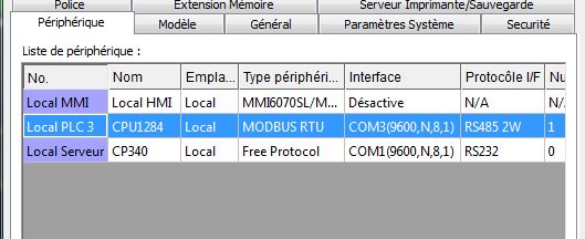

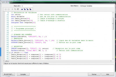

J’ai fait une macro sur un écran KEP MMI dans le but d’envoyer mes variables automate (une table de 64 mots) sur un autre port série, et recevoir une chaine de 16 mots et de les copier dans les variables de mon automate dans l’écran.
Je souhaite utiliser mon IHM comme passerelle.
Cette macro doit être appelé en permanence, et elle exécute un transfert toute les secondes.
L’IHM dialogue bien avec l’automate en modbus RTU sur le com3.
Je n’arrive pas avoir quelque chose dans mon equipment sur le port série COM1 ?
Pouvez vous me conseillé

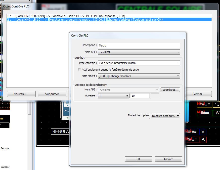

Comment je peux lancé une tempo cyclique? sur easybuilder8000
J'aimerais que la macro soit active en permanence.
dans mon projet,j'utilise une touche de fonction pour appelé la macro, et j'ai coché l'option " Activé lorsque le bouton est relâché "
Le Getdata et Setdata pourrais fonctionné. pour passé d'un automate a un autre, Mais je l'ai déjà fait sur un autre projet avec la fonction "Transfert de Données temporel" ca fonctionne.
mon CP340 n'est pas un M340, c'est un coupleur RS232 Siemens S7-300. je peux utilisé le port MPI de l'automate, ca fonctionne, mat je per la communication au bout de quelques minutes entre l'IHM et le S7-300.
C'est pour cela que j'avais l'idée d'utilisé un coupleur RS232 qui est libre sur l'automate. et de programmé SEND / Receive data FC2 et FC3.

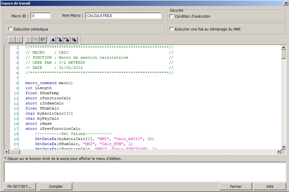

jeanluc69
Messages : 116
Localisation : LYON
Re: Macro sur écran KEP
Message par jeanluc69 »
En haut de la fenêtre d'édition de la macro, cocher EXECUTION PERIODIQUE

steph31
Messages : 191
Localisation : Toulouse
Message par steph31 »
J'ai cherché un moment dans l'aide, ce n'est pas dans la fenêtre d'edition, mais dans contrôle API.
ICI :D
jeanluc69
Messages : 116
Localisation : LYON
Moi j'ai ça comme fenêtre (EB8000 v 4.65
Messages : 7810
remarques:
for t=0 to 64 ça fait 65 alors que la table est déclarée de taille 64 , ça aurait du planter
Modifié en dernier par itasoft le 17 mars 2022, 23:13, modifié 1 fois.
steph31
Messages : 191
jeanluc69 a écrit : 16 mars 2022, 17:06 Moi j'ai ça comme fenêtre (EB8000 v 4.65
On a pa la même version. je suis en version V4.34
