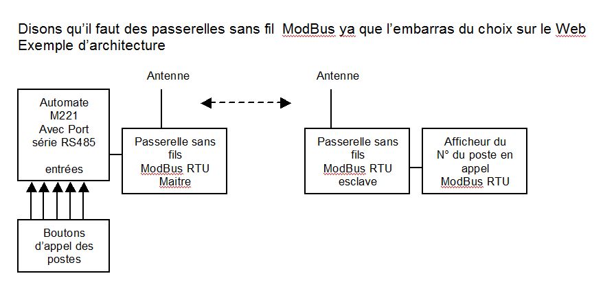

Bonjour à tous
J'ai un soucis, je souhaiterais trouver du matériel genre bipper, pour recevoir des données alphanumérique depuis un automate sous tia portal.
Explication:
Aujourd'hui dans mon entreprise nous avons une bonne cinquantaine de machine et poste de travail.
Chacun d'entre eux on un bouton tournant pour appeler le cariste.
Le problème c est que nos lumières sont différentes sur plusieurs points:
La gamme led, ampoule
la tension ac ou dc ect...
la couleur c est vert c est rouge c est blanc c est fixe ou sa clignote et c est posé de travers, c est sympa pour noël mais c est moche et pas pratique après.
Donc on souhaite enlever tout cela, et envoyer un message sur bipper ou autre technologie au cariste indiquant le nom du poste à décharger.
Ma question est donc, connaissez vous du matériel sans fil style biper pour recevoir cette l'information?
sachant que nous n'avons pas de portable n'y tablette et je doute que j'arrive à faire accepter ca à ma direction.

--- Clic dessus pour zoom----

Re: Matériel de communication sans fil
salut
j'ai pas bien compris ou se trouvait la difficulté, et problématique de portée....
on peut imaginer un bouton sans fil sans piles que tu peux poser sur tes postes...série XB5R
ensuite le récepteur modbus multivoie embarqué (type ZBRCETH) sur le fenwick avec un magelis qui l'attaque...

le problème c est que l'équipement sur le chariot il faut qu' il soit sur batterie et c est la que je coince. a part une tablette je vois passkip74 a écrit : ↑08 déc. 2021, 15:43 salut
Tu peux toujours alimenter un équipement standard en partant d'une batterie externe 24V
mais il faut fabriquer un coffret + protections.... ça fait un peu lourd et bricolo
Une tablette de base juste pour faire de la visu (par exemple sur une page web d'un automate ou ihm), ça peut ne coûter qu'une centaine d'euros mais quid de la solidité ? autonomie ? portée wifi ?....
Avec des télécommandes Radio, jay ou sick tu peux avoir juste quelques voyants OU des afficheurs de texte.
Des solutions il y en a , mais à quel prix ?
ah oui, "tout pour rien"
