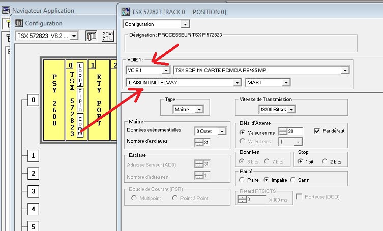

J'ai sur mon installation actuelle :
- TSX572623 v6.1 avec carte TSXP572623
- Magelis
- Sofrel S550 avec carte RS485
Le TSX communique avec le MAGELIS sur le port AUX donc UniTelway
Le TSX communique avec le Sofrel en RS 485 - UniTelway (Carte PCMCIA RS484 MP VOIE 1--> Carte RS485)
Maintenant j'ai rajouter un équipement (central Gaz) qui communique uniquement en RS485 Modbus RTU.
J'aurais aimé donc savoir s'il était possible de faire communiquer la centrale GAZ avec l'automate sans ajouter de carte, et si oui, comment ?
Si vous avez besoin d'information supplémentaire, faites le moi savoir.

Tu es certain que le SOFREL et le Premium communiquent en unitelway ? si c'est le cas et que tu ne peut pas passer cette com en Modbus tu ne pourra pas
faire communiquer ton compteur sans rajouter soit une carte de com SCY pour faire directement du Modbus RTU soit en mettant une passerelle Modbus TCP/IP - Modbus RTU sur le port Ethernet de ta CPU. Vu que les cartes de Premium ne sont plus commercialisées, la solution de la passerelle me semble la seule viable.
Re: Question communication - RS485
je pense pas que ça discute le bout de gras avec le SOFREL en Unitelway ça doit être en ModBus RTU sur la TSXSCP114 il se mélange les pédales avec les références, reste à savoir qui est Maître.

J'ai jamais vu dialoguer un S500 avec du Unitelway perso... C'est forcement du modbus RTU RS485.

Je vous confirme que c'est bien en UniTelway entre le TSX et le S550.
Pour ce qui est de la com, je vais donc tout passer en Modbus.
Merci à vous.

ça voudrait dire que la TSXSCP114 voie 1 serait configurée en Unitelway , étonnant
