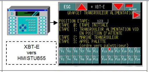

Depuis quelques temps et suite à la mise hors tension je perd la date et l'heure sur un XBT E015110. il a plus de 20 ans , je l'ai ouvert et je ne vois rien qui pourrai ressembler à une pile ou un accu .
Avez vous déjà rencontrer se problème?

N'y a-t-il pas une capa de sauvegarde ?
C'est un gros condensateur de forte valeur qui permet de ne pas perdre l'heure (par exemple) lors d'une micro-coupure.

Normalement tu as un pile Varta 2/V110HT 1.2V quelque-part sur la carte.
J'ai que les nomenclatures, pas l’implantation malheureusement ...
Il faut que tu cherches.
