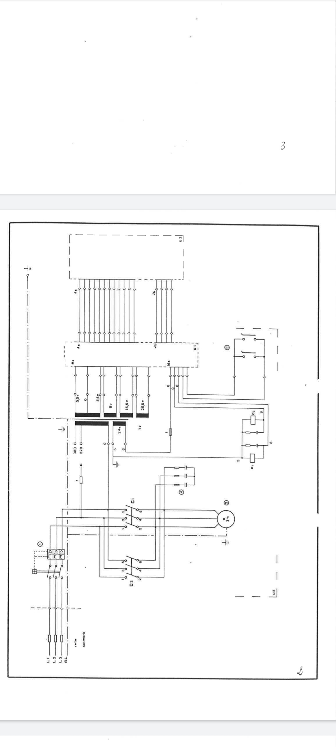

Bonjour a tous, j aurais besoin d informations concernant un plan de câblage en vue de sa modification je vous joint l image du plan
C est le repère N°4 dont je ne comprend pas son branchement car apparemment il est alimenté en 380v (quant le moteur est alimenté )est il est branché sur une carte électronique
Merci de votre aide

Merci pour le lien mais j avoue que je suis pas expert en électronique je comprends pas tout sinon c est bien un circuit RC DEVICE
mais d après vous est ce normal que ce soit relié à une carte électronique vu que ça délivre du 380v ?

C'est un filtre sinus.
Il est nécessaire entre autres si ton câble moteur n'est pas blindé.
Il diminue les surtensions (mais pas autant qu'un filtre dv/dt) et réduit pas mal les perturbations électromagnétiques.
En général on met ça entre un var et le moteur.
J'en ai jamais vu sur un démarrage direct comme le tien !

Ok merci de l info en faite j'ai alimenté le moteur via un variateur de fréquence mono/tri380 en modifiant les commandes pour que ça passe par le variateur ( sans alimenté la partie électronique basse tension car erreur de branchement du transformateur de ma part je n arrivé pas a l alimenté en 220 au lieu de 380 comme a l origine .....) Donc j ai enclenché le contacteur relais manuellement le moteur a tourné mais ça a cramé les résistances de ce fameux RC DEVICE d ou mon interrogation si c est normal que le 380 arrive dessus

Pas sûr que le filtre soit conçu pour fonctionner en variation de vitesse... Moi, je l'enlèverai et garderai uniquement le variateur.
Tu peux ajouter un filtre anti-harmoniques en amont du variateur, par ex:
https://www.inorea.com/fr/26-accessoire ... nique.html
Perso, j'ai jamais mis de filtre aval variateur!

Ok merci pour vos infos je vais essayer sans raccordé le filtre RC qui est sur la carte en espérant que ça se mette pas en défaut

es que par hasard le changement de sens du moteur se ferait à la volée , sans temps d’arrêt, ce qui justifierait les circuits RC ??

Oula, je voudrais pas être à côté du moteur quand tu inverses :shock: !
