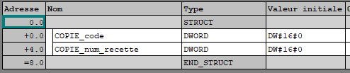

Si la comparaison est vraie
U(
L D [AR1,P#0.0]
L #CODE
==D
Je veux copier les valeurs d'adresse AR1 et AR2, vers mon DB10 "COPIE_"
Le DB COPIE_
La copie du CODE se fait bien , sauf pour le numero de recette qui ne devrait pas avoir les meme valeur que le code
voici une capture de la simulation:
Je vous joins également des capture des DB STOCK et DB RECETTE
DB STOCK :
DB RECETTE contenant les num de recette
Pourriez vous me dire où est ce que je me trompe, pourquoi j'ai les même valeur copié deux fois.
Je vous remercie d'avance
Re: Utilisation du pointeur LIST
Posté : 28 juil. 2021, 19:08
par philou77
L "RECU".CODE_recu
T #CODE
AUF "STOCK" // CA C'EST BON
LAR1 P# 0.0
a supprimer ................. AUF DI 6
a supprimer ................. AR2 P# 0.0
L 108
Loop: T #COMPTEUR -> ca veut dire charger Accu 1 dans #Compteur
U(
L #CODE
L DBD [AR1,P#0.0] // tu DOIS charger un DBD (double mot dans un db à l'adresse AR1 + le décalage 0.0)
==D
SPBNB non
à supprimer ....L D [AR1,P#0.0] // en ayant fait l'inversion d'appel avec #CODE juste avant, tu as la bonne valeur dans ACCU 1
T "COPIE_".COPIE_code // copie valeur 1ere add
AUF DB (OUVRIR LE DB DE RECETTE QUE TU VEUX A CE MOMENT LA)
L DBD [AR1,P#0.0] // tu dois charger un DBD !!
T "COPIE_".COPIE_num_recette //copie valeur 2eme add
S "recette_trouve" //recette trouvé
R "recette_non_trouve" //recette non trouvé
SPA ok
non: +AR1 P#4.0
A supprimer …… +AR2 P#4.0
à supprimer ......................................
U( // supprime CE N'EST PAS UTILE, CAR LE LOOP FAIT D2JA CELA SUR LE CONTENU DE l'ACCU 1
L #COMPTEUR // supprime DONC A LA FIN DU LOOP, QUAND # COMPTEUR VAUDRA -1 (ou 0, je suis plus sûr) IL FERA L'INSTRUCTION SUIVANTE
L 0 // supprime
==I // supprime
) // supprime
SPBB nont // supprime
à supprimer .......................................
L #COMPTEUR -> charger #compteur dans accu 1
LOOP Loop -> ca veut dire accu1 = accu 1-1 / si >0 alors saut à l'étiquette, sinon faire ligne suivante
nont: S "recette_non_trouve" // recette non trouvé
R "recette_trouve" //recette trouvé
ok: NOP 0
