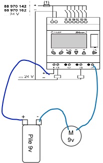

J’anticipais des galères avec les sorties transistor du xd26 mais pas à ce point....
Il faut dire que je pars d’une doc minimini !
Je n’arrive tout simplement pas à les mettre en branle. Mon soft active la sortie O4 ( c’est presque la seule chose qu’il fait), et j’ai câble pour l’essai un petit moteur selon les schémas joints (la base du schéma est la seule doc que j’ai : un extrait de la datasheet).
Il ne se passe rien de rien ... j’ai du rater quelque chose et aimerais bien un éclairage si possible...

Salut
quelle référence d'automate es tu?
si ce sont des sorties transistor, il est logique que tu ne puisse commander directement un moteur, il faudra passer par un relais (les sorties transistor sont limitées a 0.5A)...

Donc passer par un relais 24V=.
Ensuite, alimenter le moteur en utilisant un contact de ce relais.
Pour la tension de 9V= :
1) soit la pile
2) soit partir du 24V= et descendre à 9V= en utilisant un pont diviseur Exemple pont diviseur.
De plus se sont des sorties 24V= et non 9V=.
1) soit la pile

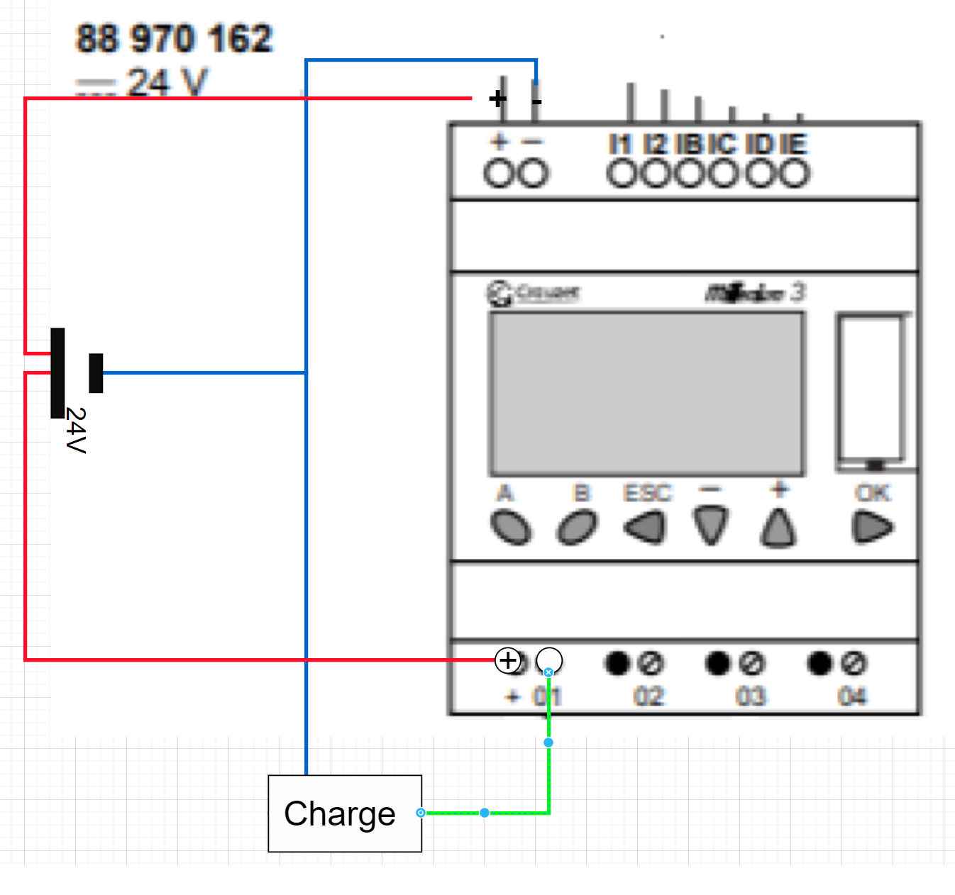

Merci pour les réponses,
- a vrai dire j’ai fais les tests avec une led et une tension adaptée au départ. Pour éviter de surcharger ma question j’ai simplifié avec un moteur... en fait j’ai créé de la confusion on dirait. Peut être je devrais poser ma question autrement :
Quel serait le schéma de câblage adéquat pour commander un relai à partir de cet appareil (xd26 88970162) ?

Le schéma pour la commande d'un relais est bien celui présenté.
Il faut simplement amener un +24V sur la première borne pour alimenter les sorties.
Ce montage permet d'avoir un 24v pour les entrés et l'alimentation du M3 et éventuellement un 24 diffèrent pour l'alimentation des sorties.
Mais vous pouvez parfaitement utiliser un seul 24V.
Il faut par contre bien alimenter la borne +24V du haut et aussi celle du bas (appelée + aussi)
Et votre relais sera câblé entre la borne Q1 (ou Q4) et le - du 24V
Eric

Hello,
Merci pour les contribs ! avec tout ça j'ai assez douté et trouvé de réponses !
Bon, Je ne suis pas une fleche en HW mais bon, j'ai parfois des idées !
Ma 1er question fut de savoir si les transistors sont des PNP ou NPN. https://www.plcs.net/chapters/transout28.htm
Je n'ai pas trouvé la réponse mais finalement j'ai lu ceci : https://damrexelprod.blob.core.windows. ... 1191d4bcf4 page 31 et je vois que ce sont des Mos "canal N". Ha bon.
Je poursuis la lecture et je tombe sur : page 43 "La tension de coupure" est de 19.2->30v".
J'en déduis donc que les 24v proposés dans certaines de vos réponses plus haut sont nécessaires et que mes bidouilles de test avec 9v ne peuvent pas marcher. Merci !
NB : j'ai récupéré ce lien de chez les américain s : http://www.crouzet-usa.com/downloads/_millenium.shtml
Si j'en réfère à la génération M2, et je pars du postulat que le M3 est concu selon les memes grands principes, à la lecture de ceci (page 11) http://www.crouzet-usa.com/downloads/_millenium.shtml je comprend qu'il faut une alimentation externe pour les charges, ce qui n'étonne pas mébon c'est mieux en le lisant et c'etait d'ailleur une des réponses aussi! J'utilise comme suggérer la meme que pour l'appareil.
Donc je réalise le montage suivant et là ... "elle tourne! " donc je vais passer aux entrée très prochainement !
Reste une question: Cette étincelle qui apparaît en connectant les deux bornes + (haut et bass) plus viendrait d'ou? de la décharge des MOS qui ont des comportement de condensateur dans certains conditions ?
Merci pour tout, je retrouve ma jeunesse de bricoleur, mais avec le web c'est quand meme plus facile
