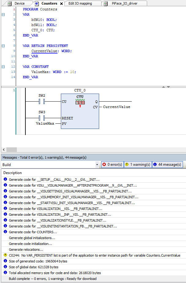

Je suis en train de tester un compteur UP et j'aimerai que la valeur courante soit mémorisée même quand le RaspberryPi est mis hors tension. Pour cela j'ai déclaré la variable "CurrentValue" de sortie du compteur en RETAIN PERSISTENT. Malheureusement quand je test et que je coupe la tension d'alimentation du Raspberry et que je me reconnect la variable "CurrentValue" est revenue à 0... :cry: J'ai aussi vu un avertissement à la compilation concernant VAR_PERSISTANT, cf. copie d'écran ci-jointe.
Est-ce que ceci est censé fonctionner ou bien est-ce inhérent au Raspberry?
D'avance merci pour votre aide.

wagodomo a écrit : 06 avr. 2021, 15:43 Ne serait-ce pas SW3 qui intervient?
Euh... non pourquoi? SW3 est un poussoir pour le reset. Je veux juste conserver la valeur de la variable "CurrentValue" même quand on met hors tension l'installation.

C'est normal que cela ne fonctionne pas.
Vous avez mémorisé la recopie de CTU_0.CV... mais le compteur CTU_0, lui, est réinitialisé au redémarrage.
C'est le compteur CTU_0 qu'il faudrait placer dans VAR RETAIN PERSISTENT. Mais je ne sais pas si c'est possible... Essayez !

Merci pour ce lien. Je vois que je ne suis pas le seul et qu'il n'y a pas de vraie solution comme sur un vrai API. La solution avec une batterie qui permet d'éteindre correctement le Raspberry et surtout de stocker les données peut être une solution intéressante. De tout façon ça n'est pas une priorité pour moi pour le moment, voyant qu'il n'existe pas de vraie solution simple de mise en oeuvre.

Effectivement, les valeurs des variables déclarées persistantes sous Codesys avec un Raspberry ne seront sauvegardées que si on éteint "proprement" le Raspberry :
"sudo shutdown" en commande SSH.
Après tu as effectivement la solution de la batterie qui permet éventuellement de pouvoir détecter une coupure d'alimentation et d'éteindre l'appareil pour maintenir tes valeurs de variables.
