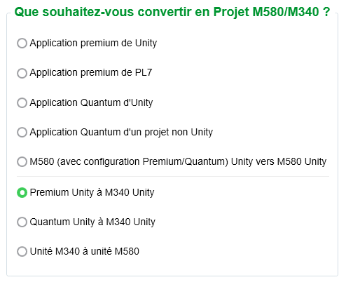

Re: Migration automate PREMIUM Unity vers M340 ou M580
Pour info, dans les dernières versions d'UMAC (Unity M580 Application Converter), on peut convertir un programme Unity Premium en Unity M340.
