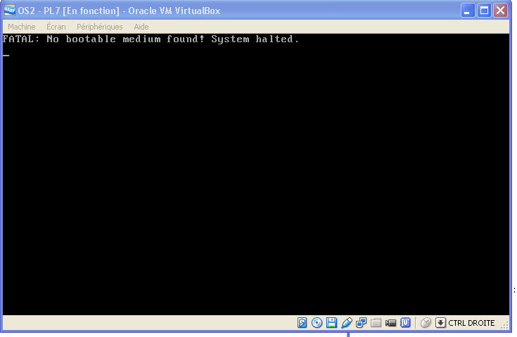

  5. Lance la machine virtuelle
    Attention, si l'écran reste noir avec un trait gris, genre MS-DOS, il faut la redémarrer. C'est un bug de l'OS, il m'a fallu insister un peu a chaque redémarrage, mais cela ne trouble en rien le bon déroulement de l'installation
    Mauvais boot
    Boot Correct!

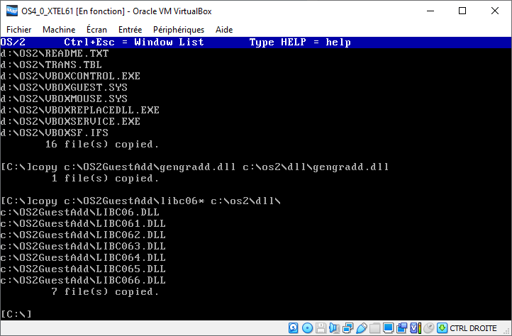

  4. En supposant que le lecteur CD porte la lettre D, taper les commandes suivantes:
    • mkdir OS2GuestAdd
      Cette commande crée le dossier OS2GuestAdd sous C
    • copy d:\OS2\* c:\OS2GuestAdd\*
      Cette commande va copier l'integralité du dossier OS2 sous D dans OS2GuestAdd sous C
    • copy c:\OS2GuestAdd\gengradd.dll c:\os2\dll\gengradd.dll
      Cette commande va écraser la DLL du système par celle de Virtualbox
    • copy c:\OS2GuestAdd\libc06* c:\os2\dll\
      Cette commande va copier les 6 DLL commencant par libc06 dans le dossier de DLL d'OS/2

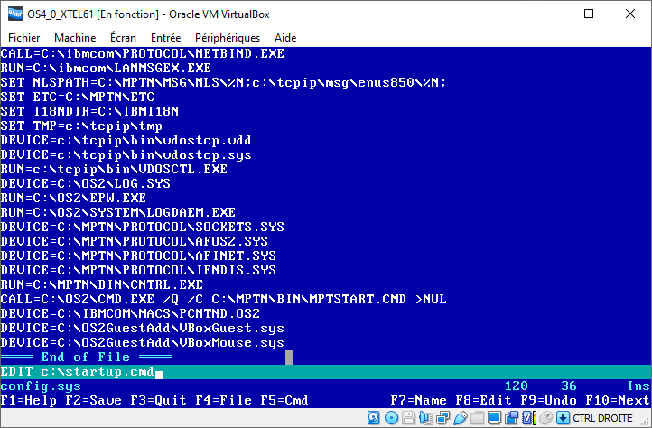

  5. Taper Esc afin de pouvoir éditer le fichier et chercher la ligne DEVICE=C:\OS2\BOOT\MOUSE.SYS, mettre REM devant la ligne afin de la commenter.
  6. Aller jusqu’à la fin du fichier et ajouter les deux lignes suivantes:
    • DEVICE=C:\OS2GuestAdd\VBoxGuest.sys
    • DEVICE=C:\OS2GuestAdd\VBoxMouse.sys
  7. Une fois fais, sauvegarder le fichier en tapant F2, puis F8 afin de taper la commande suivante:

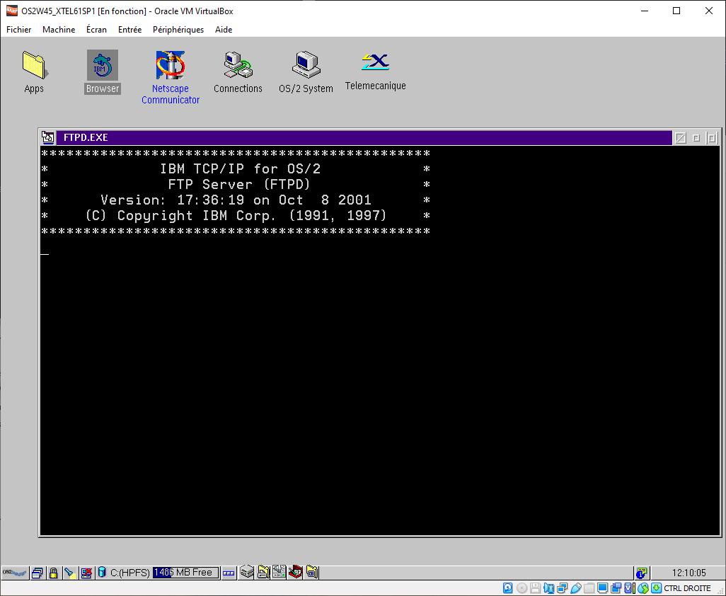

Activer le serveur FTP natif
Afin de faciliter les transferts de fichiers dans la machine, voici la marche à suivre.
ATTENTION: il faut avoir installer les services TCP/IP pour activer le serveur FTP

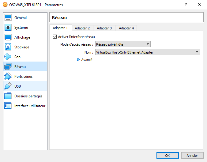

  • Configure la carte réseau de la machine virtuelle sur "Réseau privé Hôte"

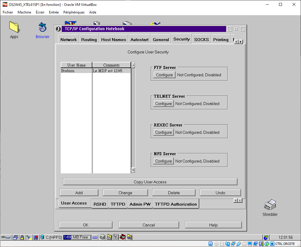

  • Démarre la machine et rentre dans le menu "OS/2 System > System Setup > TCP/IP Configuration (Local)"
  • Dans l'onglet "Network", coche "Enable Interface" et choisi "Automatically, Using DHCP"
  • Dans l'onglet "Security", clique sur le bouton "Add" pour ajouter un utilisateur
  • Renseigne "User Name", "Password" et "Confirm Password" au minimum. Clique ensuite sur "OK"
  • Sous "FTP Server", clique le bouton "Configure"
  • Coche "Enable FTP access for this user", et renseignes les répertoires où tu veux autoriser l'accès en lecture et écriture.
    Le fait de cocher les cases en dessous inverse la notion, tu accordes l'accès à tout disque ou répertoire non listés.
  • Dans l'onglet "Autostart", choisis le service "ftpd", coche "Autostart Service" et clique "OK"
  • Une invite te demandes de confirmer les changements, clique "OK"
  • Selon les changements effectué, une invite de rédemarrage peux apparaitre. Dans le cas de la première config, c'est obligatoire.
  • Au redémarrage, la fenêtre du serveur FTP doit être affichée, ce qui veut dire qu'il est actif.
  • Ouvre une invite de commande OS2 et tapes "dhcpmon" puis tapes la touche entrée.
  • Une fenêtre s'ouvre, puis après quelques secondes l'adresse IP de la machine apparait
  • Sur la machine hôte, ouvre ton client FTP (j'utilise WinSCP pour le tuto), et entre les informations nécessaires
  • Connecte toi, après avoir saisi le mot de passe, miracle, tu as accès par FTP à ta machine virtuelle depuis l'hôte.
  • Tu peux transférer des fichiers, un petit exemple avec un PDF...
  • ... que l'on retrouve dans OS2
  • La fenêtre du serveur te donne les information sur les connexion
  • Il est possible de la démarrer en minimisé, pour cela, dans les options de l'onglet "Autostart", coches "Minimized"
Il est donc maintenant facilement possible de gérer les transferts de fichiers sur OS2!

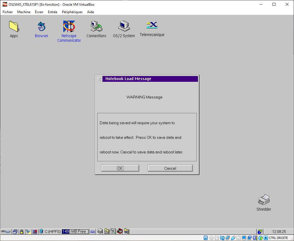

J'ai mis à jour le tuto, et j'en ai profité pour créer une machine virtuelle (~136Mo) avec les additions invité et XTEL 6.1
[EDIT de Brebiou] Obsolète, voir ce message!
Est ce que quelqu'un peut confirmer le fonctionnement de XTEL? L'identifiants et le mot de passe pour l'accès à l'atelier XTEL sont : XTEL
Si en lançant la machine virtuelle, il se bloque sur cette image
Redémarrer la machine virtuelle, il fera un CHDSK et démarrera correctement. Je ne sais pas pourquoi ça fait ça mais ça n'a aucune incidence sur le fonctionnement.
