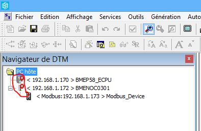

J'ai franchi le cap du M580, bien des choses ont changé par rapport au Premium.
Bref pas le choix d'y passer.
Cependant j'ai remarqué dans mon navigateur de DTM 2 logos rouge noté de R.
Les modules ne sont pas en erreur, quelqu'un sait ce que c'est?

ça serait pas pour t'indiquer qu'il y a routage automatique, c'est à dire que tes 2 réseaux ne sont pas séparés ?
Sur le M580, le rack fait office de switch par défaut, donc l'Ethernet de ton UC et l'Ethernet de la NOC sont communs.

Bonjour Geronimo,
Une petite aide en Anglais sur le site de Schneider:
http://www.schneider-electric.com.ph/si ... irect=true
En gros ça t'indique que le port est compatible avec le système "Device Ready".

Bon, ben tout faux !!!!! :(

Un logo rouge est deroutant (on pense directement a un defaut ou quelque chose qui est arrete)

Exactement je me suis fait la remarque aussi.
Surtout que je n'avais aucun défaut dans ma CPU ou ma NOC.
