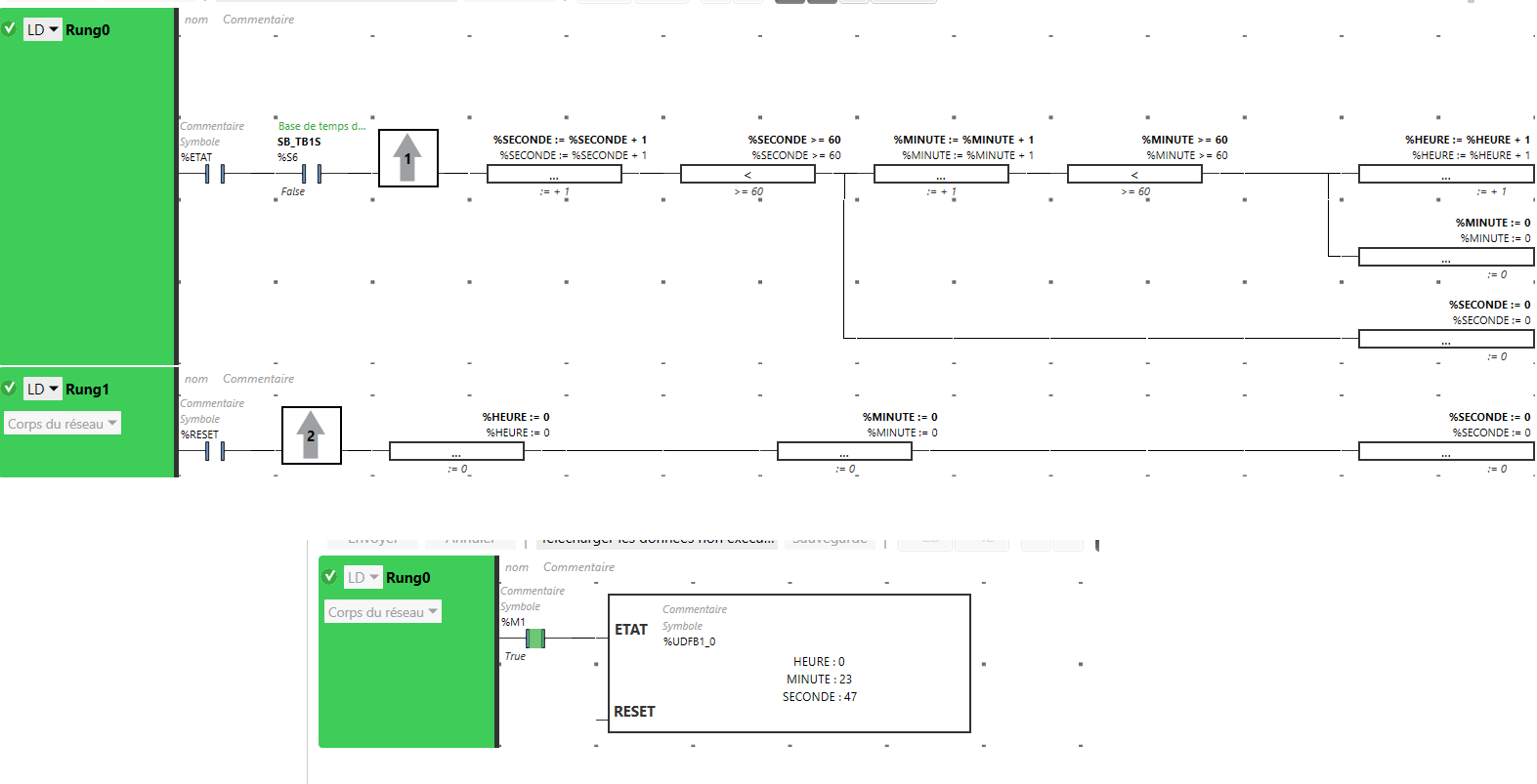

Bonjour ,
j'ai réalisé un Bloc fonction afin de compter le temps de fonctionnement d'un équipement.

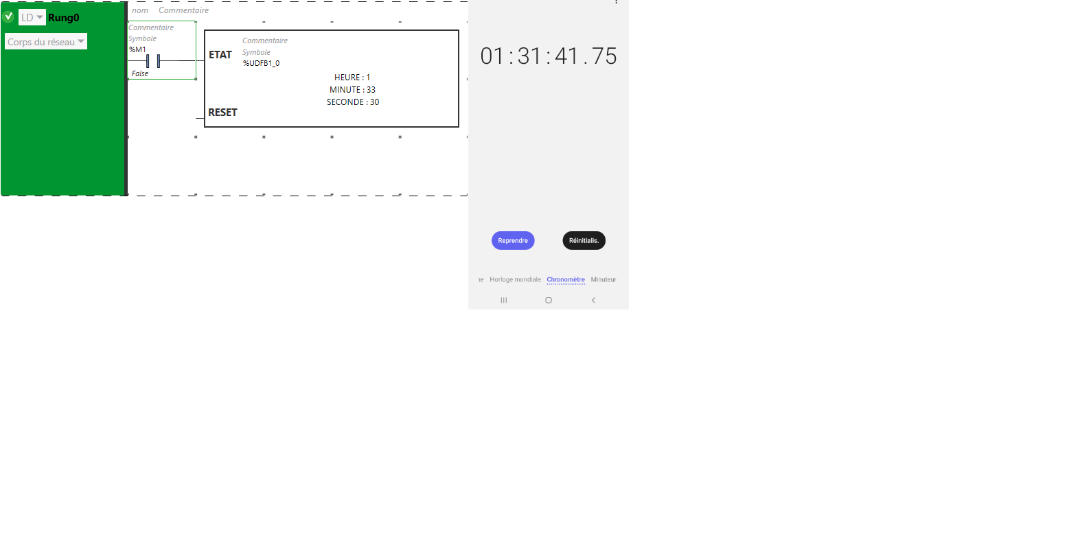

Pour l'impulsion de mes seconde j'ai utilisé le bit systeme %s6 et un front montant mais le problème c'est que quand je compare le temps compté avec le chrono de mon télephone 1min la dessus correspond a environ 54 seconde sur mon bloc.
avez vous des pistes ?
Merci d'avance.

C'est pas précis un automate !!
fais un tâche périodique à une seconde et met ton code dedans en virant %S6 (la tâche s'exécute une fois chaque seconde) !
ce sera bien plus précis !

pour infos je suis en simulateur Pc .sa peut expliquer cela ?

suivre Philou77 ou voir ce que ça donnerait avec une horloge plus fine à 10 ms (%S4) ou utiliser l'horodateur de l'automate %SWx (secondes) Ou le compteur de temps absolu %SW18/19

Simulateur ou réel, un automate et ses tempos, c’est pas une horloge.
Ton programme a certainement autre chose à faire que le simple bout de code que tu montres.
Cela lui prend du temps, qui cumulé te donne une imprécision !
De plus en fonction des équations écrites et de leur résultat, le temps de cycle peut différer d’un cycle à l’autre !!

Super Merci pour vos solutions ça marche .

créer une tempo avec le réel temps de cycle automate (je ne sais pas si le temps du dernier cycle est possible sur SoMachine Basic).
Je connais pas mal de personne qui font leur propre tempo avec ce temps de cycle, ainsi c'est beaucoup plus précis.
