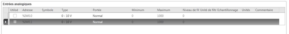

Bonjour pouvez vous m'aider à faire la mise a l'échelle de mes valeurs ana sur m221 reçu dun pt100
De -20°c a 80°c sur une entrée 0 à 10v.
Pour du 0 a 80 c'est evident mais je galere à trouver ma formule surtout que le mini et le maxi sont pas reglable sur mon entrée.
Merci d'avance.

j'ai fini par trouver.
si ça peut aider voici
(((Val_max-Va_lmin)*Mesure)/1000)+Val_min
1000 représente le nombre de point et Val_max:80 val_min: -20
et c'est tout BON.

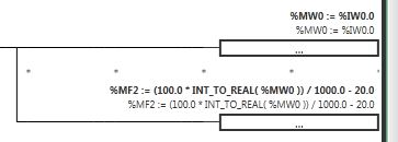

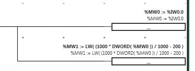

disons que sur le M221 ça nous donnerait ça en 0.1 °C
---source sur 1000 points

itasoft a écrit : 26 nov. 2020, 05:26 slts,
disons que sur le M221 ça nous donnerait ça en °C
---avec 1000 points je travaillerais en 0.1 °C
merci pour ton retour mais pas du tout compris .
autre chose pourquoi tu n'utilise pas des %MF vue qu'on peut avoir un resultat à virgule???
Messages : 7810
Re: Mise à l'echelle -20° a 80°c sur m221 0-10v
parce que ex: 21,5 °C ça nous donne la valeur 215 sur un entier
(Mais tu es libre de le faire avec un %MF c'est une question de gout *)
