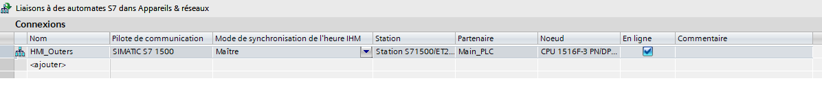

Bonjour à tous.
J'ai une cpu1517 et un ihm tp1500.
Je voudrais pouvoir changer l'heure de l'automate par le champ "champ de date/heure" de l'IHM.
La hotline Siemens m'a dit qu'il y avait juste à paramétrer 'la synchronisation de l'heure IHM" sur 'Maître' pour que ça fonctionne mais...
Quelqu'un aurait-il la solution, svp?

Bonjour.
Je vais répondre à ma propre question (on n'est jamais mieux servi que par soi-même :-))
Ce qu'il y a sur la copie d'écran est bon et il n'y a rien d'autre à faire dans le programme.
Par contre, à chaque fois que vous voulez faire une synchro de l'heure, il faut couper la connexion entre l'IHM et l'API (soit en mettant l'IHM hors/sous tension, soit en coupant et remettant le runtime).
! cette fonction ne fonctionne que sur les IHMs comfort et advanced !
