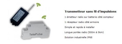

je cherche à renvoyer un contact depuis un engin mobile vers un automate dans un bâtiment
Sur le net il y'a plein de solutions de telecommande sans fil qui pilote un relais, à tous les prix, plus ou moins industriel
je cherche plus une solution avec un contact style "fin de course", en restant simple car j'ai un seul contact, et quelques dizaines de mètres.
si quelqu'un a un retour d'expérience je suis preneur
Messages : 7861
Re: relais sans fil

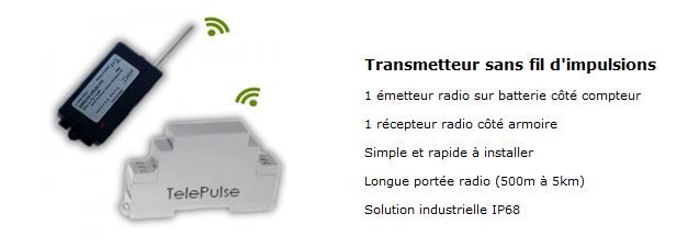

je devais mettre ce transmetteur sans fil , du bestial, finalement l'affaire c'est pas faite, je sais pas ce que ça vaut
-----clic pour zoom
