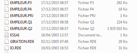

J'utilises Concept 2.2XL - SR2 pour programmer des automates Momentum M1, et en voulant faire mes sauvegardes prog je viens de m’apercevoir qu'un de mes fichiers fait presque 2Go :shock:
Savez vous ce que contient de type de fichier?

À mon avis, ça sent le fichier corrompu, à l'époque où concept à été créé, il était impossible de gérer un fichier aussi gros...

jpratpsft a écrit :À mon avis, ça sent le fichier corrompu, à l'époque où concept à été créé, il était impossible de gérer un fichier aussi gros...
Tu sais ce que je peux en faire?
Parce que c'est pas évident pour moi lorsque je fais mes sauvegardes sur ma clé USB de 1Go.

Ça fait longtemps que je n'ai pas utilisé Concept, je ne me souviens plus trop des possibilités...
Si disponible, essaye de faire l'un, ou l'autre ou tous :
1. sauver le projet sous un autre nom, cela devrait recréer les fichiers nécessaires uniquement, les fichiers *.Q... doivent être des fichiers temporaires.
2. Archiver le projet depuis Concept ou l'un des outils de Concept (depuis le menu "Démarrer" de Windows ou depuis le dossier où Concept est installé.
3. Fermr Concept, copier tous les fichiers dans un autre dossier sur le PC (surtout le *.Q2), supprimer le fichier *.Q2 pour voir comment Concept réagit quand tu le relance.
L'option 3 si la 1 ou la 2 ne marche pas...
Bonne chance ;)
